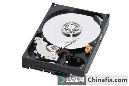

  由于硬盘使用不当造成硬盘有坏道或坏扇区,这样电脑在运行的时候就很容易死机。可以用硬盘工具恢复软件对硬盘进行故障排查,如果硬盘损坏严重,只能更换新的硬盘了。

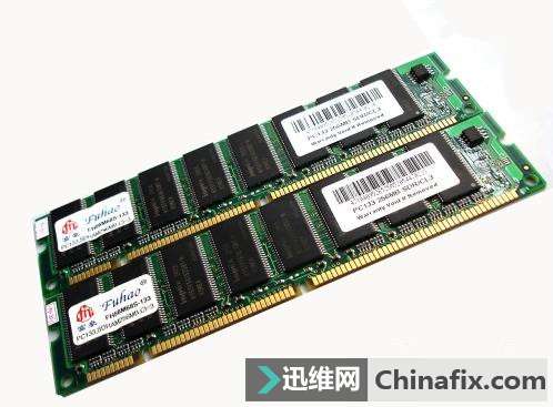

  内存条松动、本身质量差导致的电脑死机,我们可以重新插拔内存条或者用橡皮擦拭内存条的金手指,如果确定是内存条坏了或者内存质量的问题,可以直接更换新的内存条来解决。

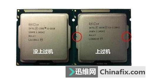

  电脑死机是哪种故障——劣质的电脑配件
  由于我们对硬件认识不够,给了不良商户可乘之机,造成电脑使用劣质的内存,CPU等,或者打磨过的二手货,这样的机器在运行时很不稳定,电脑死机在所难免。建议大家在选购电脑及零部件时应该警惕。

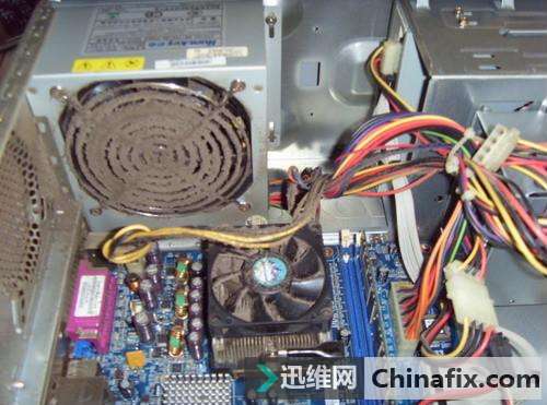

  电脑死机是哪种故障——电脑散热不良
  显示器、电源和CPU在工作中会发出大量的热量,通风不良,特别工作环境闷热潮湿,就会造成电脑经常出现死机故障。
  如果显示器过热将会导致色彩、图像失真甚缩短显示器寿命;工作时间太长也会导致电源或显示器散热不畅而造成电脑死机;CPU的散热是关系到电脑运行的稳定性的重要问题,也是散热故障发生的“重灾区”。
