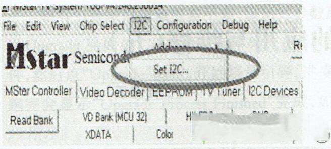

         若出现上述打印信息,说明主板程序根本没有运行起来,需进行下一步操作。打开串口平台工具MSTV_TOOL:安装串口工具“MSTV_ Tool_ sQC-REQ-07926_V"后并打开,此处点击鼠标右键,弹出菜单,从下拉菜单中勾选"I2C(USB)"选项,如图1所示。

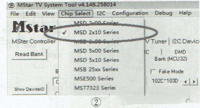

        选择“Chip Select”,从下拉菜单中勾选“MSD2x 10series"选项,如图2所示。
        点击"I2C",从下拉菜单中点击“Set I2C”,弹出"I2C slave parametmer"窗口,如图3所示。

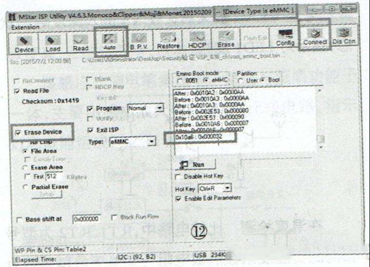

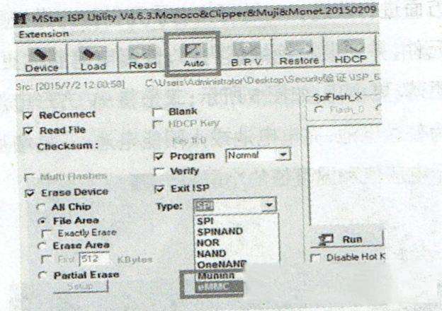

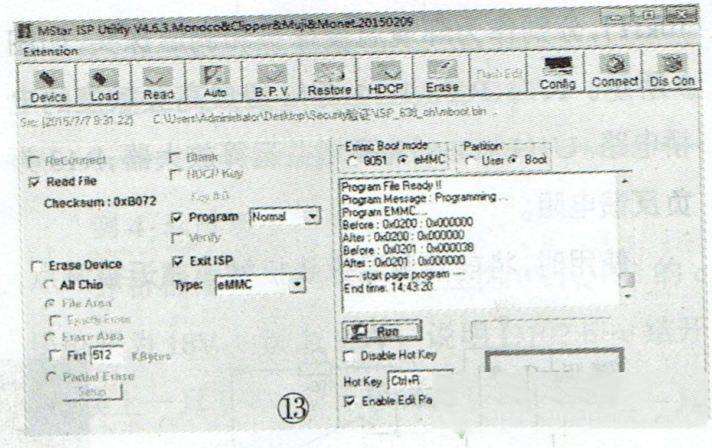

  (2)ISP. TOOL烧写
         MBOOT啡通过MSTV TOOL解锁后,断开串口连接,图标由凹陷变为凸起状态,如图9所示。点击"Auto"选择eMMC,如图10所示。

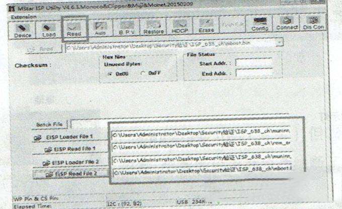

         选择烧写文件,点击"Read",如图11所示。
         点击"Connect" ,连接成功后,在标题栏有"Device Type is eMMC"提示,如图12所示。
         点击"Run"后,会先后烧写rom_ emmc_ boot.bin和mboot.bin软件,等到mboot,bin pass OK,说明已经完成“串口平台工具”烧写操作。如图13所示。

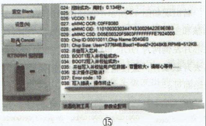

       在操作界面点"写入"后,会弹出RT809H专用软件路径选择框,找到烧录文件位置后,选择文件双击打开。再点"写入”,开始烧录程序。因6A638高安方案是由主程序升级来绑定芯片唯一ID 的,所以只要保证boot1区和user区的0x200000-Ox400000地址段内被写入就OK了(数据写入5%点“取消”),如图15所示。
       当然EXT_ CSD也必须正确写入,不然会找不到开始入口;焊下ISP彩线,焊回U11;通过主板的HDMI2插口,重新连接TR809H的ISP串口打印端口。
