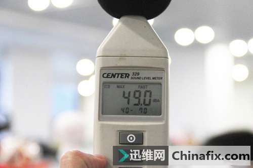

  看看我们的日常办公室,在没有突发声响情况下,声音状态也在49dB左右波动(正常的平常说话则在50-60dB左右)。

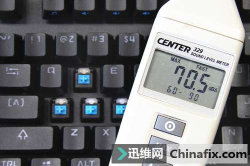

  机械键盘“吵”,超强机械性的青轴首当其冲会被提及,其轴体段落式设计让每次敲击时都发出高频率的咔嗒声,而通过噪声仪实际测试,青轴机械键盘在敲击的整个过程中,声音维持在了55~64dB,而当稍微大力点地敲击空格键,最高也达到近70.5dB。虽然不同人的敲击习惯不同,多少会影响键盘声音大小,但这依然无法改变青轴机械键盘在输入时,发出的高分贝高频的咔嗒声。

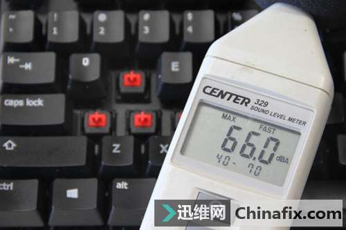

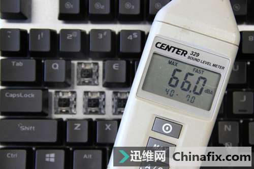

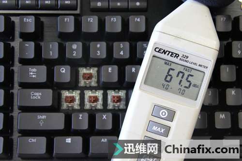

  通过噪声仪实际测试,红轴机械键盘在整个高速输入过程中,声音分贝同样维持在55~62dB,而在敲击空格键时,达到了最高的66dB;茶轴高速输入过程中,声音维持在51~60dB之间,最高达到67.5dB;略微意想不到的还是黑轴,在整个输入过程中,除了大空格键敲击时显得较为响亮,其整体声音更多维持在了50~58dB。机械键盘轴体的特殊结构早早决定了机械键盘的噪音,而什么“我用的是红/黑/茶轴,没那么吵”,这样无厘头的理由可不管用。

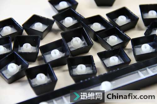

  认识到了机械键盘的噪音问题,机械键盘厂商也开始想各种解决办法,比如说:“降噪圈”(罗技G710+便自带降噪圈)。往键帽底部加入橡胶圈,以减少机械键盘所带来的噪音,这样子做法到底有没效?
  实测过程中,加了降噪橡胶圈的青轴机械键盘,整体声音下降到了50~59dB,最大分贝降到了64dB。虽然整体声音有降,但更关键的使用手感还是受到了较大的影响,如此做法收效甚微(降噪圈就是然并卵!)。
