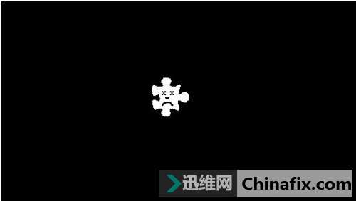

  1、电脑黑屏如何维修——笔记本休眠
  别以为这是小问题,有时候转动了笔记本屏幕或者离开电脑旁边很久后又或者不小心按到了笔记本睡眠键,笔记本睡眠键即为开机键按一下电脑就睡眠了。很多不懂电脑的朋友遇到这样的情况往往措手不及不知所措。如果电脑睡眠了您就按下开机键注意不要按得太久,超过三秒以上肯定关机了。还可以设置笔记本屏幕转动时或盒盖时永不睡眠。
  怎么修理:
控制面板→所有控制面板项→电源选项→编辑计划设置→使计算机进入睡眠状态为:“从不”。睡眠设置为永不睡眠或者设置自己想要得方式。
电脑黑屏如何维修 图2

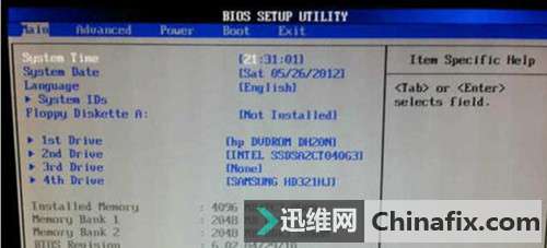

  2、电脑黑屏如何维修——电脑系统被破坏或中毒
  如果电脑系统被破坏或中毒引起的黑屏,这个好判断。直接重启开机进入bois界面或按F8看看能否进入安全模式,如果开机能出bois界面或能进安全模式就说明硬件本身没有坏,只是操作系统问题。
  怎么修理:重新安装操作系统问题就可以解决了。
  BIOS界面:
电脑黑屏如何维修 图3

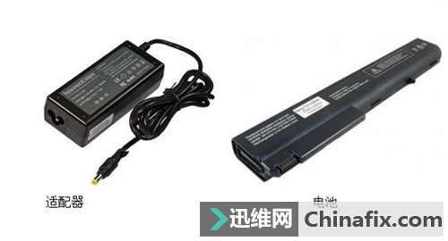

  1、电脑黑屏如何维修——电源
  首先,来检查电源,看看笔记本电池是否有电,电源插头是否插好,这只需要看电源指示灯有没有亮,如果没有外接电源,先用外接电源插好。由于笔记本电池没电也会导致黑屏。所以,第一检测电源是否有问题,笔记本电源本身有问题就算插上外置电源也会黑屏现象,所以我们要先把电源拆下来,然后再插电源,如果外置电源一插上开机都正常就说明笔记本内置电源坏了,自己买一个新的安装好就OK了!
电脑黑屏如何维修 图5

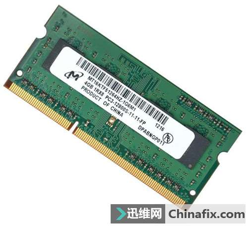

  2、电脑黑屏如何维修——内存
  如果电源指示灯一直亮着外置电源也插的好好的,就说明电源没问题。这时候仔细查一查笔记本散热风扇口是否有风,硬盘指示灯是否亮着。如果散热风扇,硬盘都没问题,就重启电脑开机,耳朵仔细放到笔记本上听听是否有“滴”的一声,还是一直“滴滴”声,如果一直有滴滴报警声那可能笔记本内存条松了,打开笔记本自己重新插好。一般来说,内存条是很不容易坏的,笔记本内存条松动的几率也不大。
电脑黑屏如何维修 图6

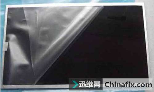

  3、电脑黑屏如何维修——显示器
  上面几步都排除了,就要检测显卡或者液晶显示器的问题了。 首先我们需要准备收到其他维修同行的一台外置显示器,是台式的最好。用外置显示器连接到笔记本外置显示接口,这根线就是平时台式机显示器连接主机显卡接口的那根线。如果外置显示器连接笔记本后,启动笔记本电脑,如果外置显示器显示一切正常则说明笔记本主板、CPU、硬盘、显卡、内存条都没问题。那就是笔记本液晶屏幕的问题了。笔记本液晶屏幕坏了有以下几种原因:一是液晶LED屏幕问题,二是液晶屏幕连接主板上的显卡接口或者线路出问题了。如果这样的问题出现了,建议大家不用自己弄了,直接找售后或者维修站点检测,如果可以修好尽量修,不能修就换一个新的显示器屏幕。
电脑黑屏如何维修 图7
