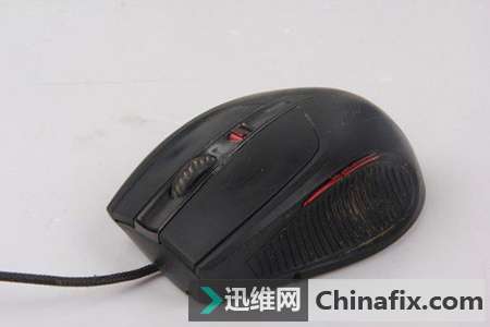

  用户及玩家在日常使用键鼠外设产品时,经常会出现这样或那样的问题。今天为大家带来的是一款非常冷门的鼠标,华硕GX900,该鼠标为网友在2012年时参加活动时所得奖品,使用多年后出现双击现象。网友还表示虽然该鼠标配备了可更换配重功能,但在不安装任何配重的情况下,鼠标依然存在使用重量过大的问题,希望维修时能够捎带看下能不能顺手解决。
网友送来准备维修的华硕GX900游戏鼠标
  作为一款从12年开始使用的鼠标,华硕GX900表面层层使用痕迹证明了其超长的服役历史。看来在进行拆解前,我们有必要先进行清理一下。

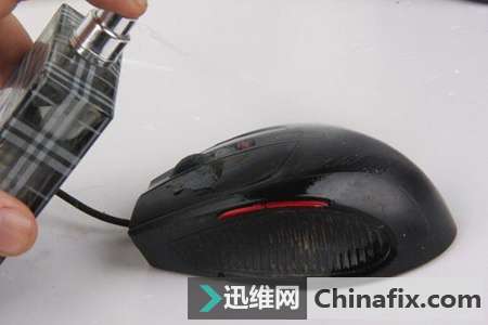

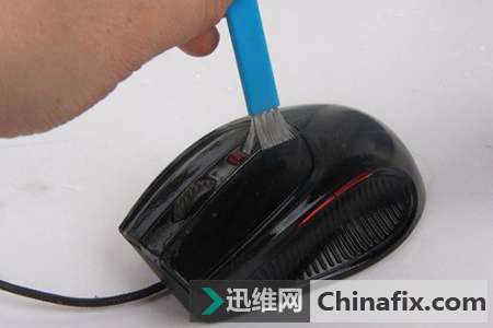

使用75°医用酒精对鼠标表面进行喷洗
使用刷子刷掉鼠标表面的汗垢

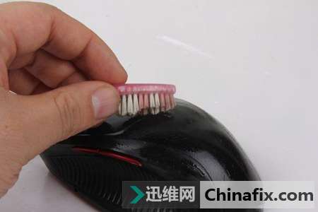

  由于鼠标表面堆积了大量的汗垢,所以先使用70°酒精喷在鼠标表面上,一来进行消毒,二来可以将表面干涸的汗垢浸软,然后使用刷子将其刷掉。需要注意的是,千万不要使用无水酒精代替医用酒精进行操作,否则会在鼠标表面留下难看的白色痕迹,甚至直接将鼠标表面类肤漆面溶解。
鼠标上盖缝隙处可以使用剪短毛的牙尾清理

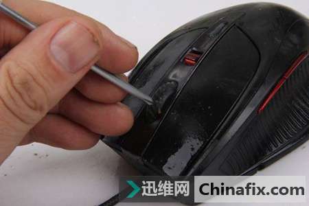

鼠标滚轮的防滑凹槽这里可以使用改锥剔去汗垢
  鼠标上盖缝隙内的汗垢,可以使用牙刷进行深度清理,如果您感觉牙刷的毛过于柔软,可以将其适当修剪避免使用时牙刷毛以大角度弯曲。鼠标滚轮防滑凹槽内的汗垢较难去除,无法通过刷子将其清理干净,所以我们可以找一些本身硬度较高,但又不太尖锐的工具将凹槽内的汗垢剔除。

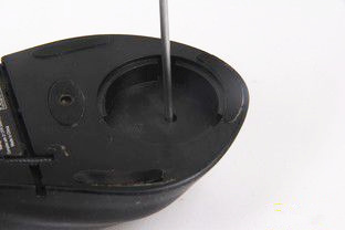

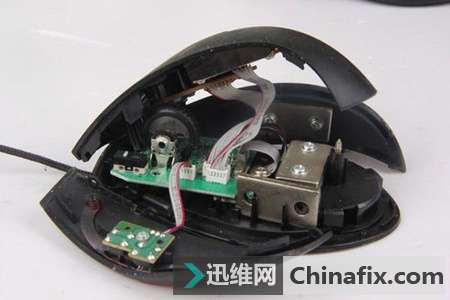

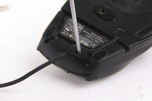

华硕GX900游戏鼠标前后各有两颗固定螺丝
  华硕GX900游戏鼠标前端出线槽和尾部配重仓内,各有两颗十字螺丝,可以使用十字改锥将其卸下。不过卸下后,我们依旧无法将鼠标上盖与底盘分离开来,推断应该还有螺丝隐藏在某一角落,必须将其找到才能继续拆解。

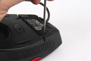

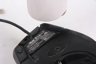

华硕GX900游戏鼠标产品标签右侧隐藏着一颗固定螺丝
  几经寻找,终于在华硕GX900游戏鼠标底部的产品标签右侧找到一颗隐藏的螺丝,使用电吹风加热后,小心的将标签揭起,然后再使用改锥将其卸下。

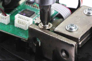

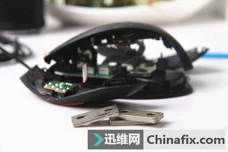

华硕GX900游戏鼠标使用重量过大的原因 居然是因为鼠标内塞了多达4块配重铁块
  将华硕GX900游戏鼠标拆开后,网友反映鼠标使用重量过大问题的原因瞬间就找到了,原来是华硕在GX900鼠标内安装了多达4块内置配重大铁块。作为一款具备配重调节功能的鼠标,不知道华硕玩命的往鼠标内塞铁块想要达到什么目的,难道就是为了让用户使用起来更累?

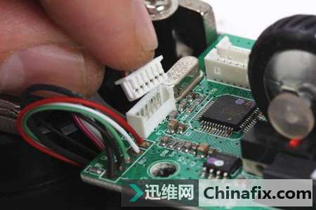

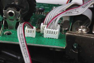

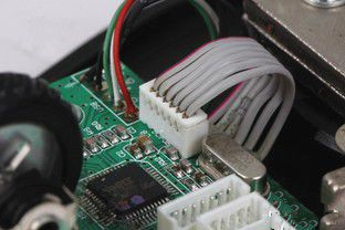

华硕GX900游戏鼠标主板上设计有多处可拆卸排线
  华硕GX900游戏鼠标内部元件全部通过可拆卸排线与主板相连接,不同位置的排线插针数量不同,我们完全不必担心等会安装时会出现插错的问题。所以直接往下拨就好了。
华硕GX900游戏鼠标连接线竟然没有使用可拆卸设计

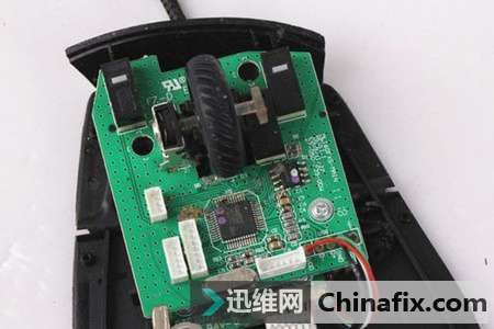

  华硕GX900游戏鼠标采用双电路板设计,下层引擎电路板通过排线连接到鼠标主板上。鼠标主板通过一颗螺丝固定在底盘上,让人不解的时虽然使用了大量可拆卸插座,但鼠标连接线居然是通过直焊方式连接到主板上的,考虑到我们只是要换个微动,算了,就不拆排线了。
  微动更换 大焊孔操作起来真方便
  卸下华硕GX900游戏鼠标主板固定螺丝,就可以将鼠标主板连同连接线一起从底盘上取下,虽然拖着小尾巴操作起来略为不便,不过不会对我们的微动更换操作造成太多影响。

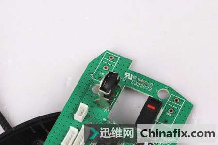

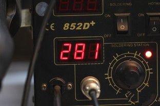

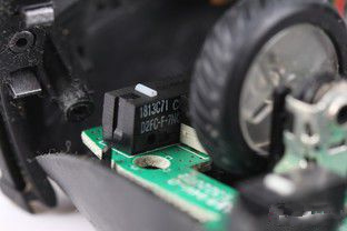

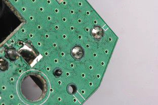

华硕GX900游戏鼠标微动仅有两个针脚设计有焊盘 拆卸时烙铁温度设定在280℃
鼠标左右按键上使用非常少见的万山红白点微动 而非游戏鼠标标配的欧姆龙白点
  华硕GX900游戏鼠标微动的固定非常特别,仅在微动前两个针脚上设计了焊盘并加以固定,虽然看起来有偷工减料的嫌疑,但实际上对鼠标使用没有任何影响(鼠标微动开关均为单刀双掷设计),还能让我们在更换微动时少焊一个针脚。

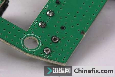

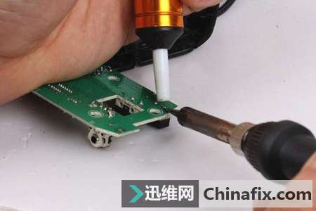

使用电烙铁和吸锡器清理焊锡
华硕GX900游戏鼠标焊孔直径较大 可以非常容易的将焊锡清净
  华硕GX900游戏鼠标微动焊孔直径较大,使用吸锡器,可以非常容易的将针脚上的焊锡清理干净,基本上可以说是一下一个轻检搞定,由于第三个针脚没有上锡,只要拆两个针脚就可以搞定。

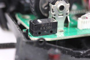

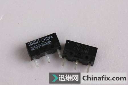

网友要求比较奇葩 要求左键使用Zip DF3微动右键使用欧姆龙白点20M微动
安装微动时需要注意触点方向 左右按键均为微动触点向前
  网友对华硕GX900游戏鼠标微动更换提出了特殊的要求,需要将左键更换为耐双击能力较强的Zip DF3微动,右键更换为游戏鼠标上较为常见的欧姆龙白点20M微动,安装时需要略为注意一下。由于标准簧片微动没有防呆设计,所以安装微动时一定注意微动触点的朝向,避免出现微动装反的问题。

  华硕GX900游戏鼠标安装比较简单,只要将主板倒序装回即可。主板上众多的可拆卸插座看起来虽然有点吓人,但由于插针数量不同,且具有防呆设计,所以只要对照大小,将依次插上即可。最后再使用螺丝将主板固定牢固即可。
将排线插头依次插回插座上

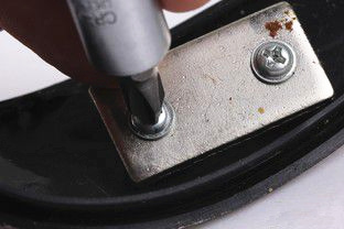

将华硕GX900游戏鼠标所有多余的配重块取下
  考虑到之前网友反映的鼠标使用重量过大的问题,我们再来给华硕GX900游戏鼠标进行减重,首先将全部配重块拆下。由于配重块均使用螺丝固定,所以使用改锥将其卸下即可。
最后拆下三块配重块 仅在鼠标尾部保留一块配重
  全部拆下后,再反复调节,看看如何能够在尽可以合适的情况下保证鼠标拥有合适的使用重量及重心。最后确认在保留尾部一块配重的情况下,鼠标整体重心可以保持在一个相对平衡的位置,且使用重量也可以接受。但由于鼠标尾部配重块固定位原本是为两块配重设计,所以最后不得不用电烙铁将固定柱融化,采用热熔方式将其固定。由于固定方式比较丑,这里就不拍特写展示了。

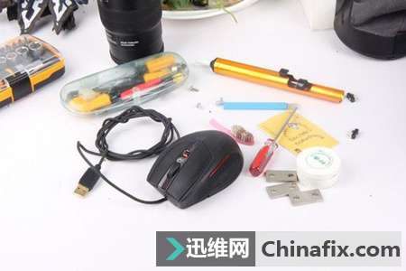

改装过程中的部分工具展示 不包括电烙铁
