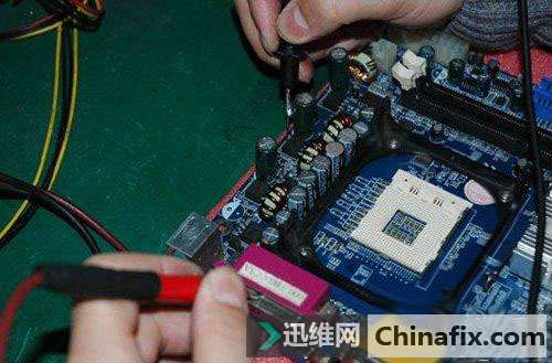

  一、电脑故障原因排除——观察法
  观察法就是通过看、听、闻、摸等方式检查比较典型或比较明显的故障。
  例如:观察电脑内部是否有火花、声音异常、插头松动、电缆损坏、断线或碰线,插件板上的元件是否发烫、烧焦或损坏,管脚是否断裂、接触不良、虚焊等。对于一些时隐时现瞬时性电脑故障,除直接观察外,也可以用橡皮榔头轻敲有关元件,看电脑故障表现为有何变化,以确定故障位置。

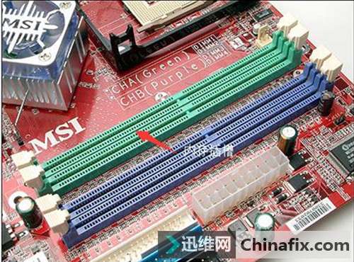

  三、电脑故障原因排除——最小系统法
  最小系统法就是拔去怀疑有故障的板上和设备,对此电脑此前和此后的运行情况,判断并定位电脑故障所在。
  拔插板卡和设备的基本要求保留系统工作的最小配置,以便缩小故障的范围。通常是先只安装主板、内存、CPU、电源,然后开机检测,如果正常,那么再加上键盘、显示卡和显示器,如果正常,那么依次加装硬盘、扩展卡等。拔去板卡和设备的顺序正好相反。对拔下的板卡和设备的连接插头还要进行清洁处理,以排除因连接不良引起的电脑故障。
电脑故障原因排除方法 图2
  最小系统系统分为3类,具体如下:
  1、启动型(电源+主板+CPU)。
  2、点亮型(电源+主板+CPU+内存+显卡+显示器)。
  3、进入系统型(电源+主板+CPU+内存+显卡+显示器+硬盘+键盘),这个时候其实已经是完整的电脑了,不过光驱、打印机、电视卡、鼠标、网卡、摄像头、手柄等还没有。

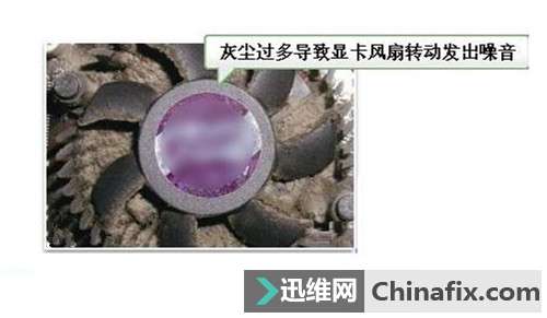

  四、电脑故障原因排除——清洁法
  有些电脑故障,往往是由于机器内灰尘较多引起的。我们在维修过程中,注意观察故障机内、外部是否有较多的灰尘,如果是,那么应该先除尘,然后再进行后续的判断维修。
电脑故障原因排除方法 图3
