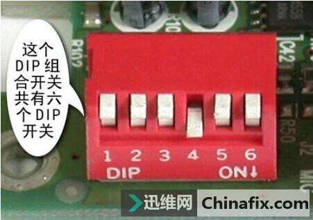

  2、硬盘跳线——DIP式跳线
硬盘跳线设置 DIP式跳线
  DIP式跳线被称作DIP组合开关,DIP开关可以单独使用一个按钮开关表示一种功能,也可以组合几个DIP开关来表示更多的状态,更多的功能。
  如图:DIP开关的一个可以两边扳动的钮就决定了两种开关状态,一面表示开(ON),另外一面表示关(OFF)。而对于组合状态的使用,有多少DIP开关就能表示2的多少次幂的状态,就有多少个数值可以选择,因此,进入DIP开关时必须对照说明书中的表格设置数值,否则根本搞不清楚这么多的状态。

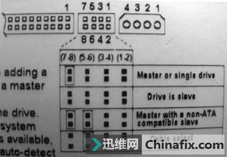

  1.硬盘跳线设置——Seagate(希捷)硬盘
硬盘跳线设置 Seagate(希捷)硬盘
  Seagate硬盘跳线设置图示一般在盘体的反面,短接的跳线被框上长方框,主要有四种设置方式:
  ①Master or Single drive:表示设置硬盘为主盘或该通道上只单独连接一个硬盘,即该硬盘独占一个IDE通道,这个通道上不能有从盘。
  ②Drive is slave:表示当前硬盘为从盘。
  ③Master with a non-ATA compatible slave:表示存在一个主盘,而从盘是不与ATA接口硬盘兼容的硬盘,这包括老式的不支持DMA33的硬盘或SCSI接口硬盘。
  ④Cable Select:使用数据线选择硬盘主从。
  ⑤无跳线:表示当前硬盘为从盘。

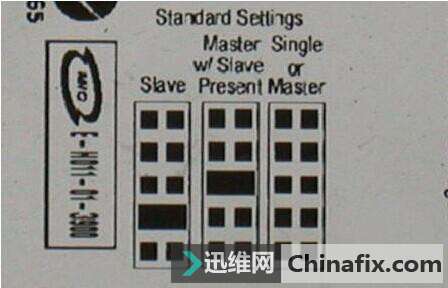

  2.硬盘跳线设置——Western Digital(西部数据)硬盘
硬盘跳线设置 Western Digital(西部数据)硬盘
  Western Digital硬盘跳线设置图示一般在盘体的正面,短接的跳线被框上黑色长方块,主要有三种设置方式:
  ①Slave:表示当前硬盘为从盘。
  ②Master w/Slave present:表示当前盘为主盘,同时存在从盘。
  ③Single or Master:表示设置硬盘为主盘或该通道上只单独连接一个硬盘,即该硬盘独占一个IDE通道,这个通道上不能有从盘。

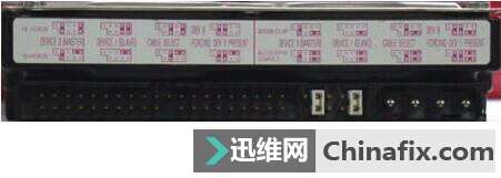

  3.硬盘跳线设置——IBM硬盘
硬盘跳线设置 IBM硬盘
  IBM硬盘跳线特别复杂,跳线设置图示一般在接口上方,主要有四种设置方式:
  ①Device 0(Master):主盘
  ②Device 1(Slave):从盘
  ③Cable Select:电缆选择
  ④Forcing DEV 1 Present:即设备0强制设备1存在,如果从盘比较旧,不能告之系统总线自己的存在,就应该将主盘设置为本跳线。   以上四种设置方式又可分别设置四种不同的状态:
  ①15 Heads:个别系统要求系统使用15 Heads的设置,硬盘的容量保持不变。
  ②16 Heads:硬盘的默认设置是16 Heads。
  ③2/32GB CLIP:对于DJNA模式的硬盘,如果BIOS的LBA模式与柱面数大于4096的硬盘不兼容,本跳线将多余的柱面忽略,让LBA方式只使用4096个柱面,管理2GB空间,也就是将大硬盘当2GB的硬盘使用。
  对于容量小于34GB的DTLA或DPTA模式的硬盘,如果BIOS的LBA模式与柱面数大于4096的硬盘不兼容,本跳线将多余的柱面忽略,让LBA方式只使用4096个柱面,管理2GB空间。也就是将大硬盘当2GB的硬盘使用。但硬盘在LBA模式中显示的柱面值并不改变。
  对于容量大于等于34GB的DTLA或DPTA模式的硬盘,如果BIOS的LBA模式与扇区数大于66055248的硬盘不兼容,本跳线将多余的柱面忽略,让LBA方式只使用66055248个扇区,管理32GB空间。也就是将大硬盘当32GB的硬盘使用。
  ④Auto Spin Disable:允许硬盘在等待状态中被唤醒。
  当电脑不识别新的硬盘时,建议先将默认的“16 Heads”设置修改成“15 Heads”设置,不成功再修改成“2/32GB CLIP”设置。
