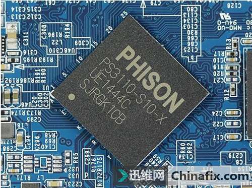

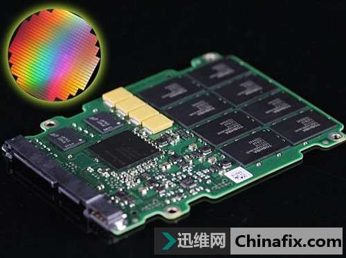

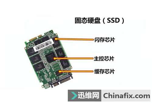

  SSD硬盘由主控芯片、闪存芯片、缓存芯片等三大核心部件组成,其中主控芯片和闪存芯片是SSD硬盘中最为重要的两个原件,是影响SSD硬盘性能的主要因素,主控芯片的作用最大。其中主控芯片是SSD硬盘的大脑,而闪存芯片则是SSD的数据仓库。所以要走进SSD硬盘的内部世界,我们就要详细了解主控芯片和闪存芯片的作用。
主控芯片和闪存芯片 图3

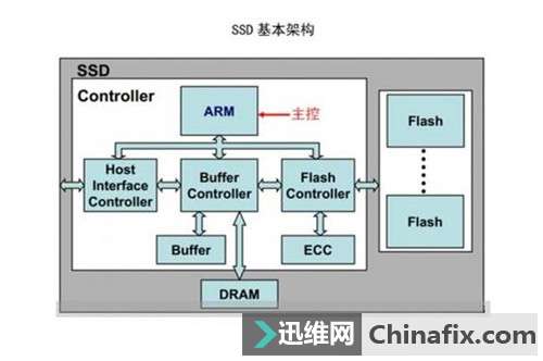

  1、主控芯片——SSD硬盘中的“CPU”
  主控芯片是主板或者硬盘的核心组成部分,是联系各个设备之间的桥梁,也是控制设备运行工作的大脑。
  主控芯片在SSD硬盘中的作用就跟CPU一样,主要是调度、协调和控制整个SSD硬盘系统的。主控芯片一方面负责合理调配数据在各个闪存芯片上的负荷,另一方面承担了整个数据中转,连接闪存芯片和外部SATA接口。除此之外,主控还负责ECC纠错、耗损平衡、坏块映射、读写缓存、垃圾回收以及加密等一系列的功能。在典型的SSD硬盘架构中,主控芯片占据了相当重要的位置。
主控芯片和闪存芯片 图4
  SSD硬盘的主控芯片本质是一颗处理器,主要基于ARM架构,也有部分SSD硬盘厂家的主控采用RISC架构,使其具备CPU级别的运算能力。
主控芯片和闪存芯片 图5
  目前来说,SSD硬盘主控芯片的运算能力由制造工艺、核心面积的大小(晶体管数量)、核心的数量、频率决定。核心工艺基本停留在55nm,个别在28nm;核心的数量从单核到最多四核。
  SSD硬盘中主控芯片的厂商主要有Marvell、英特尔、三星、OCZ、SandForce、Jmicro等。主控芯片性能的好换主要取决于主控芯片厂商的技术实力,以及拥有什么样的绝技,不同厂商推出的主控芯片在数据处理能力、算法、对闪存芯片的读取写入控制上会有非常大的不同,直接会导致固态硬盘产品在性能上差距高达数十倍。所以在挑选SSD硬盘时,首先得挑选主控芯片,这是SSD性能的基础。
  主控芯片性能的发挥和firmware固件有关,后者相当于SSD硬盘的“操作系统”,而固件更新能给性能带来大幅的提升。

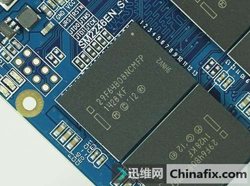

  2、闪存芯片——数据的仓库
  SSD硬盘的性能取决于主控芯片,同时受制于闪存芯片。闪存(Flash Memory)是一种非易失性存储器,由于其断电时仍能保存数据。相对于主控芯片的核心重要性,闪存芯片对性能影响有限。
