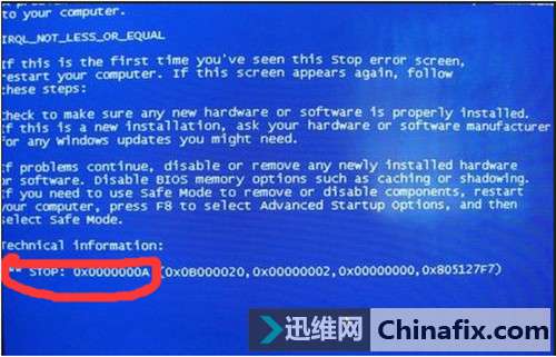

电脑开机蓝屏该如何维修 图一
  蓝屏的原因也是多种多样的,有内存的原因,硬盘,驱动及系统补丁等等。
  电脑开机蓝屏该如何维修,一般用以下几种方法调试一下:

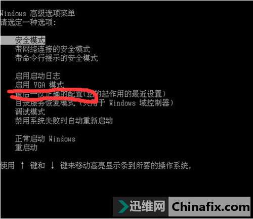

  新的程序,安装了某个硬件的新驱动或软件程序,在系统服务中加了相应的项目,在重启时或使用时出现蓝屏故障,一般是这种软件程序引起的蓝屏,我们可以进安全模式,开机F8进安全模式里来禁用或卸载它。也可以用F8中的最后一次正确的配置选项来试着恢复一下。
电脑开机蓝屏该如何维修 图二

  蓝屏一般都会有蓝屏的代码:如上图的0X0000000A,可以借助网络工具,如《家电维修》技术论坛,度娘,谷哥等软件看一下引起蓝屏的原因,大体解决一下,如果不行就要恢复系统或者重装系统了。
