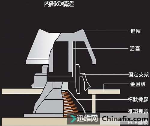

  电容量式键盘是早期键盘厂商想要对传统机械式switch的键盘进行成本简化的一个方案.静电容量是利用电容容量的变化来判断按键的开和关,在按下按键后,开关中电容容量发生改变,从而实现触发。而现在也只有topre corporation一家还在推广静电容量键盘。
  静电电容键盘的内部也有一个橡胶碗一样的结构,和薄膜键盘非常相似,因此手感与薄膜键盘同样相似,虽然两者之间相差上千元的差价,但是第一次使用的玩家,还是会有一种被坑的感觉。这是必然的,因为它确实不及机械轴与薄膜键盘的差别大。不同于薄膜键盘只有硅胶碗,静电容键盘的硅胶碗内部还有一根弹簧,不同材质构成了不同促发感,将两者结合便得到了相比薄膜键盘拥有了更为细腻而丰富的键入感,目前较为高端的静电容因其要保证每颗按键的手感保持一致性,因此用料十分的考究所以造价也较高昂。

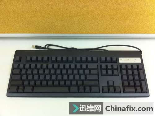

静电容键盘 Realforce 104UB
  另外与普通薄膜键盘不同的地方还在于支撑点的不同,薄膜键盘的支撑点是硅胶碗,而静电容的支撑点则是弹簧。而不同程度的伸展运动会造成不同的段落差,而当硅胶碗的较大变化的一个段落差与弹簧较大段落差交汇时,便会形成一个比薄膜键盘更为特别的段落感。

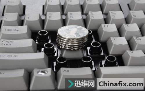

  机械键盘的关键部位在于轴,与静电容相同的是,其通过弹簧来支撑,不同的是其使用金属弹片产生信号及独特的手感,相比静电容键盘,机械轴的手感则要鲜明许多,更具个性:

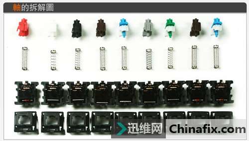

四种主流机械轴的运行图析
  青轴(Keyclick):段落感最强、Click声音最大,机械感最强,是机械键盘的代表轴,需下压2.4mm才可触发,打字节奏感十足,但是声音较大,比较吵 , 压力克数为60g。有人将其比喻为Cherry的春天,爽快清脆的段落感如春天般舒畅。
  黑轴(Linear Action):段落感最不明显,声音最小,与青轴形成鲜明对比,直上直下,下压1.5mm即可触发。有人将其比喻为Cherry的夏天,无论你想得到急速或舒缓的输入,黑轴都能自如应对,打字游戏都适合,但是由于触发键程短,压力克数较大,所以在游戏中有上佳的表现。黑轴机械键盘单个轴使用寿命长达5000万次(其他为2000万次)
茶轴(Alternate Action or Ergonomic):比起青轴,段落感要弱很多,而对比黑轴,又不是直上直下的感觉,2mm即可触发,属于比较奢侈的机械轴。有人将其比喻为Cherry的秋天,结合了青轴与黑轴的特点,很容易被大众所接受,茶轴的颜色与秋天的收获的色彩更为接近。
白轴(SoftContact):段落感比茶轴强,由于压力克数较大,所以按起来比较费力,需2.2mm可触发,如果指力较小,很容易疲劳。有人将其比喻为Cherry的冬天,不仅因为它是白色的轴,由于压力克数比黑轴大,所以有一种陷入雪中的段落感,难以描述。从压力克数指数来看,青轴=茶轴〈黑轴〈白轴,从上文机械轴的介绍中可以通过压力克数指数更直接的看到这一点,所以在按键感觉上,茶轴和青轴键盘最轻松,而黑轴键盘按键需要的力度就是变大,而白轴会更大。
红轴:红轴是今年年初Cherry推出的最新轴,它的动作曲线和手感与黑轴类似,敲击时没有段落感,直上直下,触发键程也同为2.0mm,不过压力克数更小,只有30g,敲击时更加轻松,能很好兼顾游戏和打字的使用需求。

  做工细节:静电容键盘的做工相比以cherry为代表的机械键盘可以说是无懈可击的。粗糙的做工是Realforce无法接受的。当然其也不是完美的,在使用2个月不到,笔者手上的104UB边框已经明显打油,凭记忆cherry也是使用差不多时间也打油了,看来不管是谁的ABS都是不经用的。而就算号称赛钢的cherryPOM键帽在半年后同样明显打油。realforce使用号称比POM更硬的PBT键帽,相信打油也是时间的问题。其实笔者认为打油并不恶心,打油到一定程度会有一种久违的沧桑和亲切。
