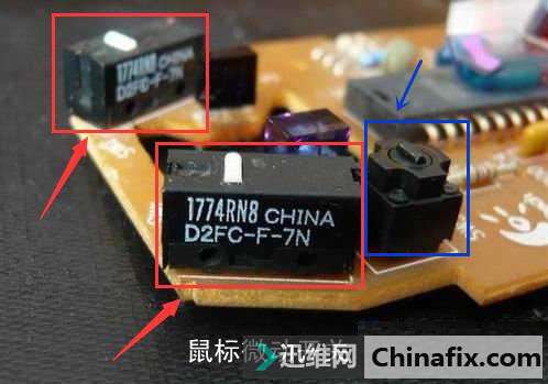

  当我们在任何情况下点击鼠标右键都没反应时,多半原因是鼠标本身的问题,也就是鼠标里的微动开关接触不良或者坏了,要确定是不是鼠标本身的问题,我们可以把鼠标换到别的电脑上,如果鼠标右键还是没反应,就是你的鼠标坏了。

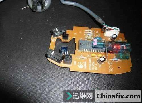

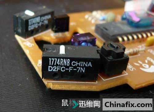

  一、鼠标右键失灵之微动开关
  微动开关就是鼠标左右键的按钮。平时我们点击鼠标发出来清脆的哔哔声就是这个微动开关发出来的。红色框中的是最常见的鼠标微动开关,蓝色框中的也是微动开关,但不常见。如图:
鼠标右键失灵的怎么修理 图1

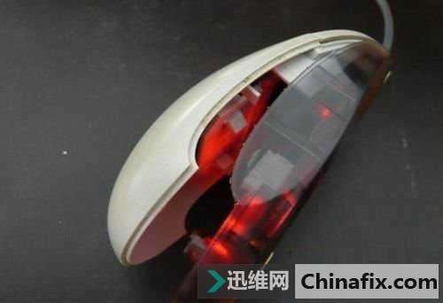

  1、拆开鼠标。
  一般鼠标的底部都会有螺丝,有的很明显一眼就能看到,有的隐藏在标签或脚贴下边。卸下螺丝后就能很轻易的拆开鼠标了,
鼠标右键失灵的怎么修理 图2

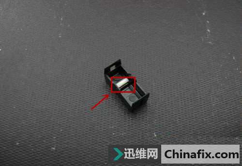

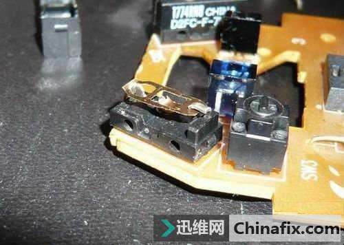

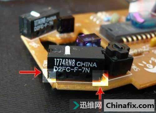

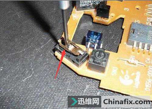

  3、找到鼠标右键的微动开关,用比较薄的金属片或硬物从两端的切口插入,两边都打开后,取下上盖。有些鼠标的微动开关焊接的位置非常靠近其他元件,比较难弄,小心不要弄断两侧的卡口。
鼠标右键失灵的怎么修理 图4
  4、鼠标右键微动开关的上盖。
  拆下后,把白色的部件调整好,放回原位。装的时候就按这个方式卡上去,以免白色部件掉出来或者错位。
鼠标右键失灵的怎么修理 图5

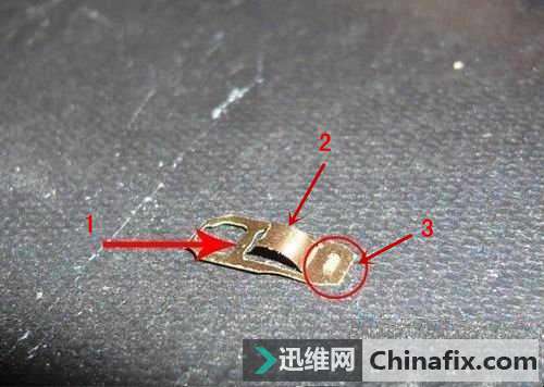

  5、鼠标右键微动开关内部的结构图。从图片中小金属片右下角的地方向侧方向推,就可以把取下金属片。
鼠标右键失灵的怎么修理 图6
  6、 拆下的鼠标右键微动开关的金属片。
  如果微动开关外壳或金属片已经完全损坏,只有更换新的微动开关,这个需要电烙铁才能更换。如果鼠标本来就很便宜的话,建议直接换新鼠标,或者到维修店让维修师傅更换。

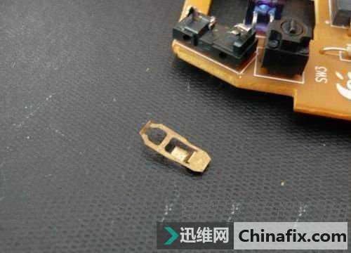

  7、修复鼠标右键微动开关的金属片。
  如果鼠标右键或者单击变双击,图中圆圈处的白色条块应该会变成灰色或者黑色(被氧化了),用一字螺丝刀,或者小金属片之类的刮几下,让它恢复原来的亮白色即可。
鼠标右键失灵的怎么修理 图8
  如果鼠标右键的按键变软了,那就压一下箭头2所指的弹片,使它与底面的夹角变小一些,或者使它的曲率变小一些都可以。然后把金属片装回去。
  上图中金属片从左到右依次称作1/2/3,1是最左边那个极窄的部分,2是翘起来的弹片的尾端,3是白色条块的反面。
  先把1处卡上,再把2顶上,然后把3按拆时的反方向卡进去。这个金属片装的时候比较麻烦,多试几次就好了。
  8、鼠标右键金属片卡好后的样子。
  用螺丝刀点一下图中所示的位置,会发出清脆的哔哔声,并发出单击的操作。如果没有哔哔的声音,就说明卡得不对,需要重新来过。调整好后,装上微动开关的上盖。
鼠标右键失灵的怎么修理 图9
