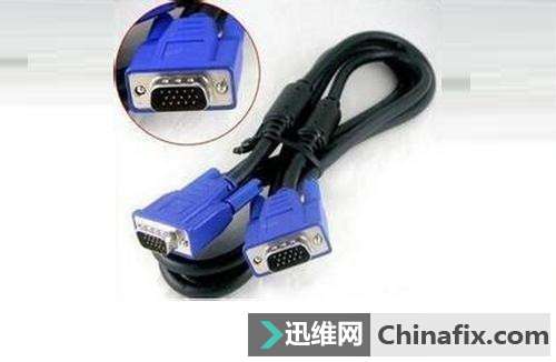

  1、电脑显示器模糊有重影之外部连接线问题:
电脑显示器模糊有重影 外部连接线
  一般显示器与主机之间的连接线有VGA线,DVI线和HDMI线,还有不常见的DP线。电脑显示器模糊很有可能是用户自己使用的外接线造成的,在电脑显示器模糊出现时外接线也要进行检查排除。
  怎么修理:
  1.重新插拔或换一根VGA线试试。如果确定是外接线造成的电脑显示器模糊,需更换一条好的外接线即可,
  2.在设备管理器中找到显卡删除,重启电脑,让系统重新识别并安装显卡驱动。
  大可不必直接怀疑显示器自身有问题。

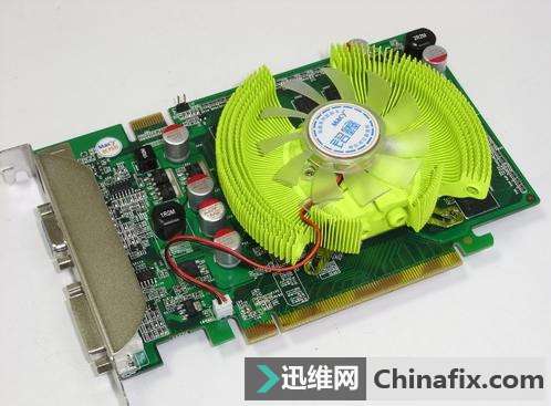

  2、电脑显示器模糊有重影之主板显卡问题
  排除显示器和外接线的问题,仍然没有电脑显示器模糊的问题,那用户可以看看是不是主机显卡引起的电脑显示器模糊。这种情况一般是您无论换什么样的显示器,屏幕依然模糊有重影。
电脑显示器模糊有重影 显卡  怎么修理:
  打开机箱检查显卡是否有插好,板卡是否有插好。如果再不行,你就要考虑是不是显卡出问题了。在一些小品牌的准系统上,它们主板是特制的,走线不加,信号源受到干扰,从而使显示器不能正常工作。
  如果是主机显卡问题造成的电脑显示器模糊有重影,我们可以重新换个显卡,小品牌准系统基本可以放弃了,建议不要买小品牌准系统的机子,维修困难,有时修了也解决不了问题。
  以上是小编为大家从硬件方面整理的电脑显示器模糊有重影故障的原因及怎么修理,如果以上两种方法都不能解决电脑显示器模糊有重影的问题,最好拿到专业维修店进行维修,希望本文的分享能帮助到大家。
