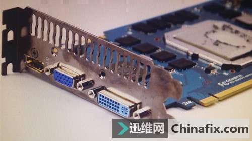

  二、电脑显示器黑屏之显卡
  如果是在开机后突然出现电脑显示器黑屏的,先注意听一下电脑中的PC喇叭是否有报警的声音,我们可以根据报警声音的长短来初步判定可能出现问题的硬件部位。
电脑显示器黑屏如何维修 图三
  如果电脑开机时报警声一是长四短,判断是显卡的问题。
  1、我们可以打开机箱,检查一下显示卡是否插牢,把显卡拔出来再重新插入、插紧,然后用螺丝固定。
  2、如果重新插拔后还是不能解决显示器黑屏的问题,可以把显卡拔出来再换主板上的另一插槽试试。如果显卡不属于PCI而是AGP插槽板,而电脑主板上又只有一条AGP插槽,可以再另找一块主板的AGP插槽试一试,排除显卡物理方面的故障。
  3、如果排除了显示卡插的牢固,和物理方面的故障,还有一种可能就是显卡本身的“金手指”接触不良。把显卡重新拔出,用橡皮擦一擦“金手指”,因为“金手指”接触不良大多是由于显卡上沾了一些脏东西而导致。
  经过重新插拔、擦拭金手指,重新接上,电脑显示器黑屏故障依旧,判定为显卡故障需要维修或更换显卡。

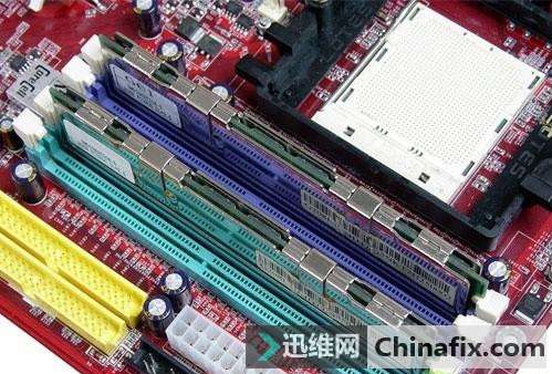

  三、电脑显示器黑屏之内存
电脑显示器黑屏如何维修 图四
  如果电脑开机时报警声是一阵急促的短叫,同时出现电脑显示器黑屏,可以大致判断是电脑的内存接触不良的问题。
  可以重新插拔一下内存,主板上的SDRAM插槽制作的大都很紧,可以用手指托着主板SDRAM插槽的下方,然后再用拇指用力把内存压下去,听到一声微响后证明内存已经探底,最后用卡子固定内存就可以了。
