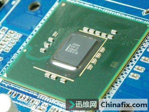

  北桥是电脑主板上的一块芯片,位于CPU插座边,起连接作用。
  北桥芯片就是主板上离CPU最近的芯片,主要是北桥芯片与处理器之间的通信最密切,为了提高通信性能而缩短传输距离。北桥在电脑里起到的作用非常明显,起着主导的作用,所以人们又称为主桥(Host Bridge)。
南桥芯片和北桥芯片的区别 北桥芯片

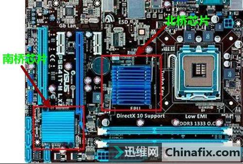

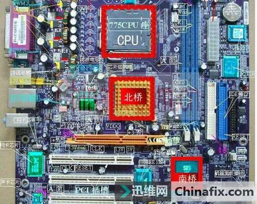

  1、位置不同
南桥芯片和北桥芯片的区别 位置不同
  南桥芯片位于其硬盘IDE接口或者SATA接口较近的一个位置,上面是没有盖住,其芯片上边有VIA或者SIS或INTER之类的字,表示南桥芯片的制造厂商,离硬盘数据线接口较近那个芯片就是南桥芯片。
  北桥芯片位于其CPU较近的一个位置,其上面一般都覆盖了散热片盖住,离CPU位置较近的那个芯片就是北桥芯片。
