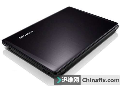

      笔记本电脑属于电子产品,使用寿命不是无穷的,良好的工作环境可以延长本本的使用寿命。笔记本散热不好,会导致电脑自动关机、不稳定等各类故障的发生,如果得不到及时的处理,甚至会烧坏硬件,笔记本散热不好如何维修呢?下面小编介绍教你解决如何笔记本散热不好这一大难题。

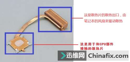

  一、笔记本散热不好怎么修理之清洁散热模组
  笔记本发热部件主要是CPU和显卡,用来帮助它们散热的部件称为散热模组,散热模组包括散热片和风扇。
笔记本散热不好如何维修 散热模组

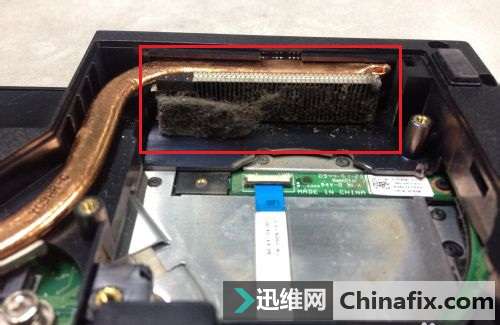

  笔记本随着长时间的使用,散热片出口和风扇会吸附大量的灰尘,降低了的导致散热效果。
笔记本散热不好如何维修 灰尘吸入

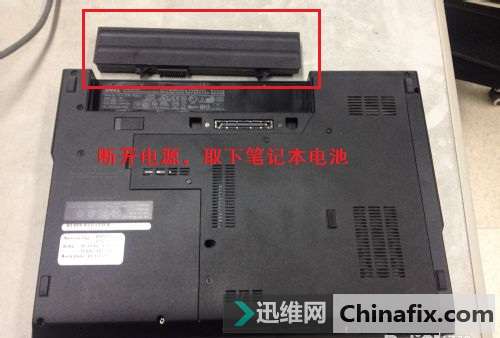

  1.要清洁笔记本的散热出风口和风扇,首先关闭笔记本,断开电源,取下电池。然后拆下笔记本的后盖。
笔记本散热不好如何维修 卸下电池

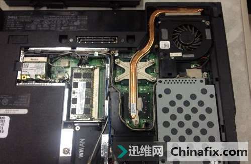

  2.然后用螺丝刀拧开后盖板的螺丝,取下后盖板。
笔记本散热不好如何维修 卸下后盖板
  3.拧开风扇上的螺丝,取出风扇,看到下图中堆积的灰尘,你就会知道为什么笔记本散热不好,并且机身很烫了,我们用吹风机和小刷子等工具清理散热出风口和风扇的灰尘。
笔记本散热不好如何维修 灰尘堆积

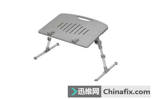

  二、笔记本散热不好怎么修理之笔记本摆放位置
  很多朋友喜欢把笔记本放在沙发或者床使用。笔记本一般是通过底部,侧部和背部来散热,把笔记本摆放在这些地方的话,不利于笔记本的散热。最好是将笔记本摆放在木质桌面或者专用的电脑桌上,让笔记本散发的热量传递出去。
笔记本散热不好如何维修 专用电脑桌

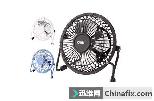

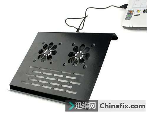

  三、笔记本散热不好怎么修理之加装散热底座或散热风扇
  通过加装笔记本散热底座来帮助笔记本散热,散热底座上一般都配有可用USB电源驱动的小型风扇,或者直接用外置的USB小风扇,吹吹笔记本,从而达到散热的效果。
笔记本散热不好如何维修 散热底座
笔记本散热不好如何维修 外置USB小风扇
