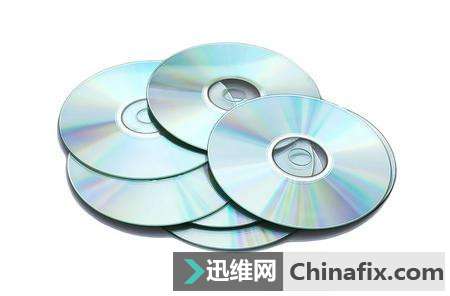

  1、最常见的笔记本光驱不读盘故障是光盘本身存在问题
  劣质的盗版光盘,或光盘有非常严重的物理损坏导致光盘无法被识别的情况下,光驱会判断为坏盘或者无法识别到光盘就会自动弹出,要求更换光盘,建议找一张比较好一点的光盘再试一下,有时光盘放的不正也会出现笔记本光驱不读盘的现象,可以重新放一下光盘。

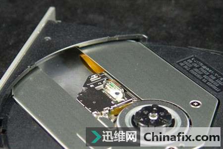

  2、光驱激光头老化造成笔记本光驱不读盘
  光驱使用太久造成激光头老化,激光头的镜片因为高温而变形,导致无法聚焦激光束,光电管表面太脏或激光头透镜太脏,都会造成笔记本光驱不读盘故障的发生,所以在对激光头功率进行调整时,还需对光电管和激光头透镜进行清洗。如果真的是光驱坏了的情况下,只能送到维修站进行维修了。
