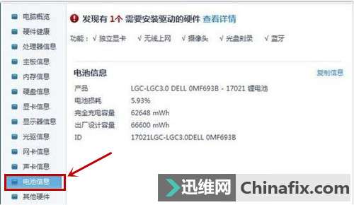

  二、笔记本电源已接通未充电之电池故障
  一般我们可以通过重启电脑、重新插拔电池来判断,如果电池依然无法充电,可以安装一些硬件检测应用,查看电池损耗的参考信息。如果确定是电池硬件故障,切记不要自行拆卸或维修,存在一定的风险,有可能导致电池起火等安全问题。

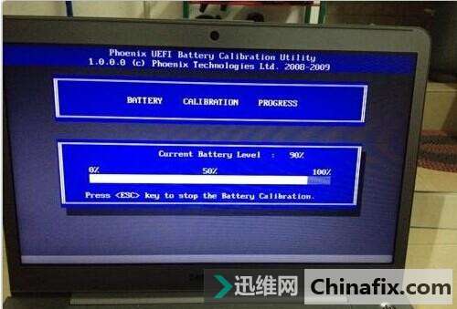

  电池修复办法:
  在笔记本电脑启动时进入BIOS中,在Power项目中找到“Start Battery Calibration”选项,即“开始电池修复”。
  电脑会提醒用户连接电源适配器进行完全充电,然后会显示文字提示用户断开交流电源,系统会对笔记本电源进行持续放电直至电量完全耗尽。等笔记本自动关机后,就可以连接电源适配器进行充电了,切记不要开机,待充电指示灯熄灭后,整个过程才算完成。
注意事项:
  BIOS的电池修复过程可能需要大概5个小时,一定要在不需要使用笔记本的时候进行操作。如果这个方法还是不能改善电池状态话,那么这块电池真的有问题了,可以送修或换一块新的原装电池。

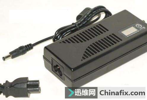

  三、笔记本电源已接通未充电之电源适配器故障
  电源适配器故障,也有可能造成笔记本电源无法充电,但十分少见,也没有合适的检测办法,只能送到维修站进行检测。
