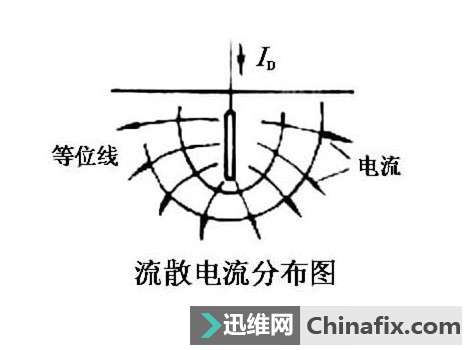

  接地电阻是指电流经过接地极进入大地并向周围扩散时所遇到的电阻。大地具有一定的电阻率,如果有电流流过时,则大地各处就具有不同的电位。电流经接地极以半球形散开注入大地,它以电流场的形式向四处扩散,离接地点越远,半球形的散流面积越大,大地中的电流密度就越小。所以在离接地极越近的地方电阻越大,越远的地方电阻越小。实践证明在较远处(15~20m以外),单位扩散距离的电阻及地中电流密度已接近零,该处电位已为零电位。
什么是接地电阻 接地极电流分散示意图
  接地电阻主要取决于接地装置的结构、尺寸、埋入地下的深度及当地的土壤电阻率。因金属接地体的电阻率远小于土壤电阻率,故接地体本身的电阻在接地电阻中可以忽略不计。
