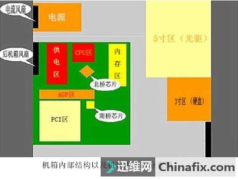

机箱风扇怎么安装 图二
  如上图所示,在电脑机箱内部,发热量比较高的是CPU区域、显卡区域以及硬盘等区域,红色区域为CPU和供电区域,属于高温区。机箱内有前机箱风扇、后机箱风扇、电源风扇这三个位置为主要出风口,机箱风扇只能安装到这些位置。

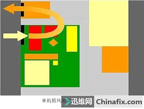

  如果只有一个散热风扇的话,那么只能采用单机箱风扇安装,建议采用抽风的形式装在机箱前部,或者送风的形式装在机箱后部。

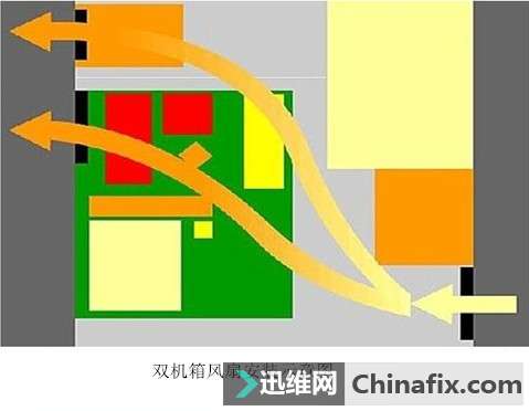

  如果有两个后者以上双机箱风扇,可以从机箱前部分吸风然后通过后部及电源风扇来送出内部各个部件的热量。
机箱风扇怎么安装 图四

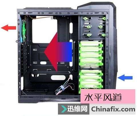

  最常见的三种机箱风道:
  机箱水平风道示意图:
机箱风扇怎么安装 图五

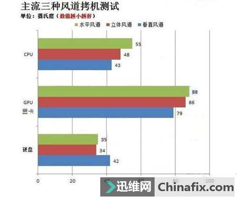

  看完以上经典的三种机箱风道示意图,下面再为大家附上媒体的权威评测图:
机箱风扇怎么安装 图八
  通过上面的温度数据对比,可以明显的看到垂直风道的温度相对较低,并且是这三种风道中所需费用最高的。通过上面的一组对比数值我们可以总结出一下几点:
  1.垂直风道散热好:从实际上效果来看,垂直风道自然散热效果确实占据优势。由于这样的机箱只有一个品牌具备相信熟知DIY的玩家一定了解,这样机箱的硬盘位位于背板上,因此的到很好散热效果,因此出硬盘温度高之外,CPU、GPU的降温效果,确实很好,并且优于其他结构设计机箱。
  2.立体风道散热需多风扇:通过上面的风道示意图我们可以看到,通过机箱内的5个风扇位安装了风扇,才能组建出散热良好的立体风道,同时多风扇的使用噪音来说也相对会比较大,购买风扇也需要不少费用,大家可以根据自己的需求来选择风扇。
  3.实用的水平风道:对于选择水平风道的玩家来说,他们的平台发热量并不是很高,同时他们不需要太好的散热表现。往往选择这样的风道也是由机箱内原有风扇来定,小白级的玩家通畅会使用这样经济实用的风道。
