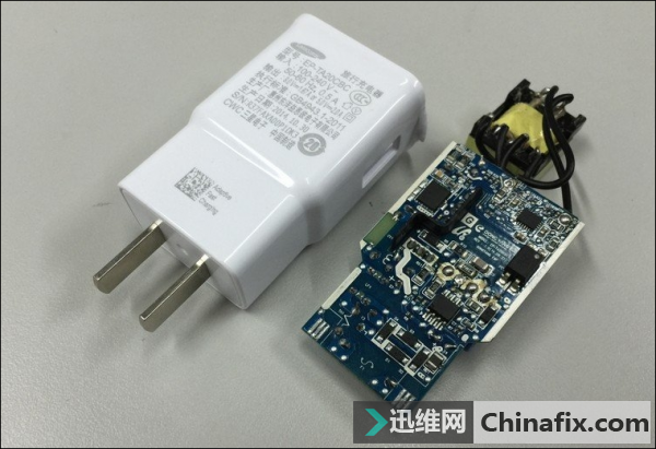

  想激活手机的快充功能,自然离不开重新定制的充电器的支持。比如,三星Galaxy S6的快充技术源于高通QC2.0,所以它标配的充电器内也加入了一颗FairChild的QC2.0 兼容IC芯片(图6)。同理,魅族MX5和金立M5的充电器内也配备了MTK PE的兼容IC,华为荣耀7的充电器则嵌入了TI的IC。

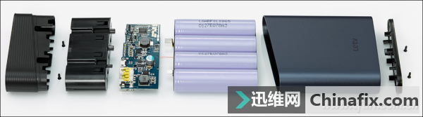

  移动电源的情况和充电器类似,一款产品要想支持QC2.0,那就需要集成QC2.0的兼容IC,想支持MTK PE,就需要配备兼容MTK PE的兼容IC(图7)。截至目前为止,几乎所有支持快充的移动电源都选用了高通QC2.0方案,而支持MTK PE的则仅有魅族M10移动电源一款。

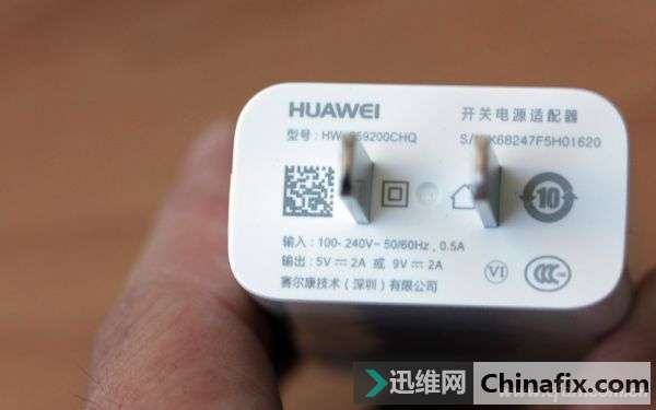

  对华为荣耀7而言,其面临的问题将更为尴尬。只有全网通顶配版的荣耀7才随机标配9V充电器(图8 ),而移动版和双4G版却仅配备5V充电器。对购买后两款荣耀7的用户而言,只能慢慢等待华为赶紧上架9V充电器了,否则你将面临巧妇难为无米之炊的局面。
08图注:荣耀7仅支持自家的9V/2A充电器才能使用快充
