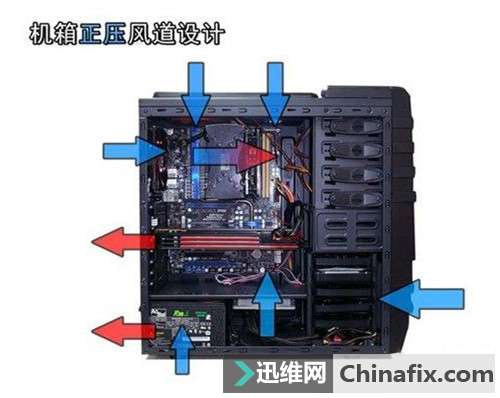

  主板上是散热片散热,没有散热风扇属于被动散热,主板上产生的热量主要是靠机箱风道排出。如果机箱过于封闭或所处环境不通风,就会增加主板的温度。

  3、可以给主板选用水冷的散热器,不过费用比较高。建议一般用户可以在主板北桥散热片上加个小风扇,更换散热效果好的散热片。
