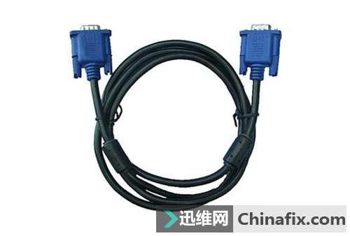

  1、数据线问题
  当出现电脑显示器花屏故障时,我们首先来检查一下连接显示器和显卡的数据线。现在较常见的数据线是VGA线和DVI线。拔下两边插头,查看一下针脚有没有断或弯曲,数据线中间有没有折的印子。如果针脚没问题我们也可以将两个插头换一下插。
电脑显示器花屏 数据线 图二

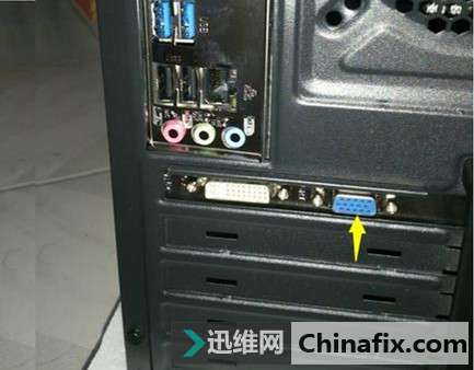

  2、将VGA数据线插到显示器接口和主机接口时,固定的螺丝不要拧得太紧,太紧容易造成针脚断裂。
  两个插头交换后,电脑显示器花屏不能解决的话,如果有好的另一根显示器数据线,可以换一根接上去试一下。通常情况下,数据线出现的故障机率较多,大部份情况,将数据线两个插头换机插一下,大部份情况下就好了。这是由于数据线和显示接触不太好的情况下造成的。

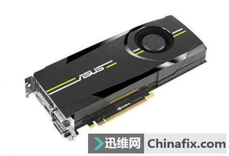

  4、如果换上显示器能正常显示的话那就是显示器有故障了。建议送修或重新买个显示器。如果电脑显示器花屏还是不能解决的话。我们可以重启系统,按DEL或F12进BIOS。
  在BIOS界面,如果BIOS界面还是花屏,那就是显卡有故障了。如果是独立显卡,先查看显卡温度是否过高,是否有老化现象,如果是显卡的问题,基本上断定显卡已经坏了,建议在保修期的送去保修,没在保修期的重新买块新的。如果是主板集成的显卡,那就是主板集显有问题了,一般显示器很少花屏,它是最后一个可以排除的,不过也不排除。

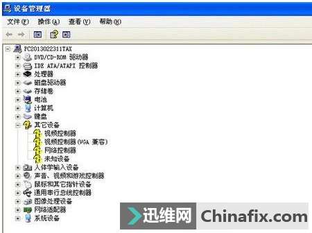

  显示器花屏还有个常见的情况是,使用者没有正确安装驱动,主板驱动没有安装正确。还有两个极为常见的误操作是,将显卡的显示器属性设置不当造成电脑显示器花屏,另一个是显卡驱动的版本安装不正确。所以在安装显卡驱动时一定要注意,不要随意手动更换版本,用购机赠送的驱动或是用驱动精灵默认安装驱动。
  电脑显示器花屏的情况下,我们如果看的清就进去手工调,如果觉得麻烦的话就重新安装系统。
