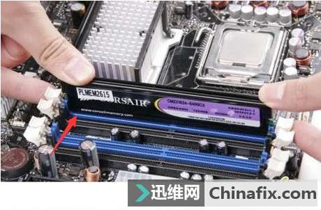

  1、蓝屏代码0X000000f4是内存存取错误,首先我们检查电脑的内存条,看看内存条是否插好。建议重新插拔内存条。
  操作方法:
  1.断电后,打开机箱,取出内存条。
蓝屏代码0X000000f4故障 图二

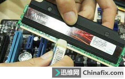

  2.用橡皮擦拭一下内存条的金手指,如果有锈迹可以用细细的砂纸轻轻打磨。
蓝屏代码0X000000f4故障 图三
  3.然后再安装上,打开电脑看看问题是否解决。
蓝屏代码0X000000f4故障 图四

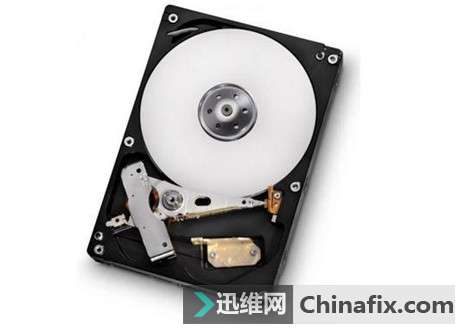

  2、检查电脑硬盘是否损坏,突然断电对硬盘的伤害还是比较大的,建议使用软件检测下硬盘是否出现坏道。
蓝屏代码0X000000f4故障 图五
