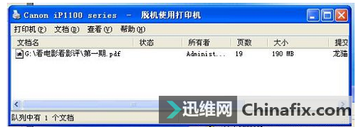

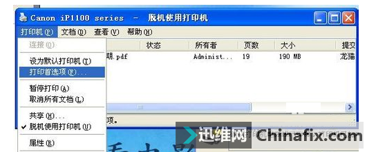

  2. 设备驱动支持。现在的打印机虽然低端很多不支持自动双面打印,但是已经支持半自动双面打印。也就是说打印机会自动处理打印顺序,先打印奇数页,然后只要将纸面翻转然后就能打印偶数页实现双面打。首先在打印列队里面选择文件,打印首先享项设置。

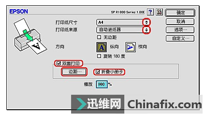

  3. 在打印首选项里面选择页面设置,在页面设置里面把双面打勾选上。然后再设置一下装订模式(打印机会自动设定奇数和偶数页的装订模式,当然和各个打印机设置和驱动情况有关,具体可以自己多动动手,用个5页文档做试验)。

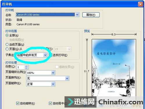

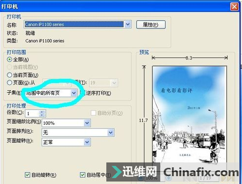

  5. 如果是手动设置又该如何打印了。其实就是把打印机自动的设置手动完成罢了。这是应对有的文档不支持自动双面打或者打印机不支持半自动双面打的情况。打印机是按顺序打印的也就是说最先打印的页面是排在最下面的,首先选择文档打印,然后就是打印设置
打印机怎么双面打印? 图七

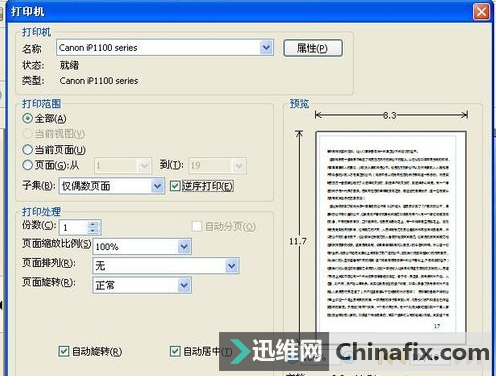

  6. 我们在打印范围里面选择奇数页,先将奇数页打印出来(这个时候是从尾到头的排列方式,如果你自己手动排了顺序那么待会就要进行其他的设置)然后再次将纸整体翻转放入打印机。然后进入打印设置打印所以偶数页。这里要不要逆序打印呢,答案是不需要。除非你自己进行了排序。但是如果有装订线的话,奇数页和偶数页的装订线位置是相反的,可以在打印首选项的页面设置中设置一下。打完奇数页记得修改一下。打完在改回来,所以有点麻烦。
