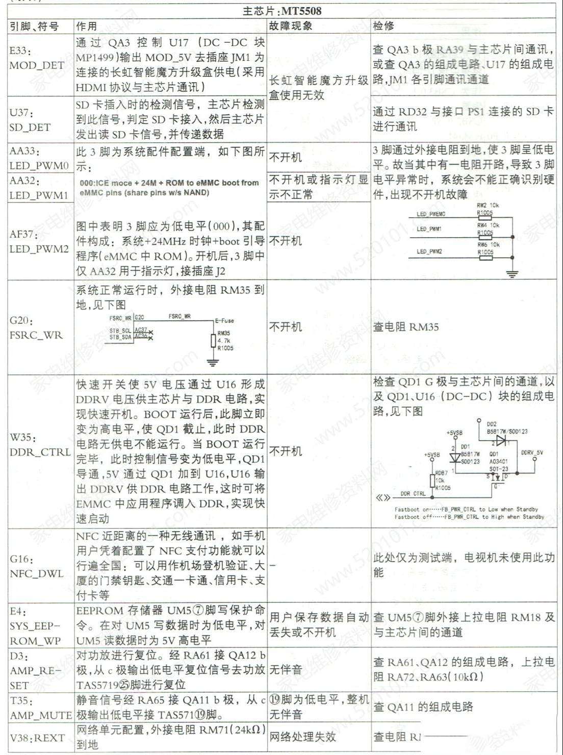

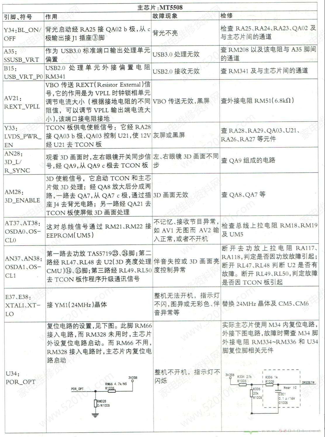

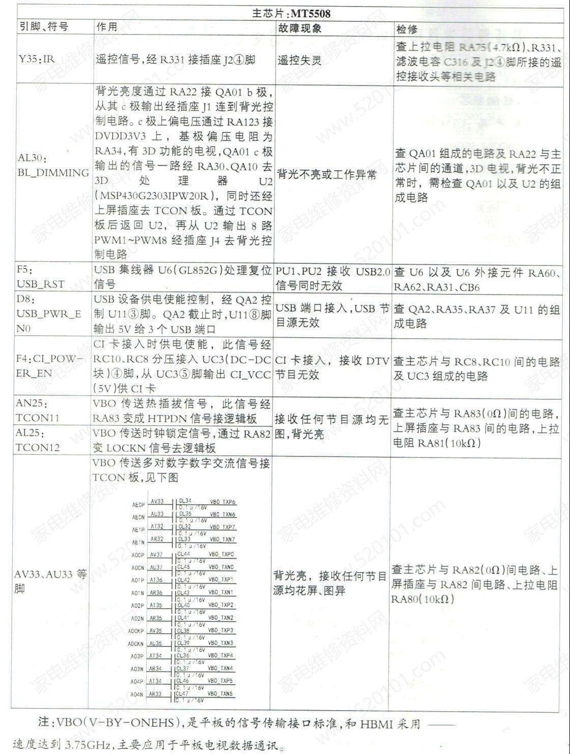

    采用MT5508机芯适应产品有长虹UD49D6000i、UD55D6000i、UD65D6000i、UD43D6000i、UD55D8000iD、50U3.55U3、43Q2N、50Q2N.55Q2N、48Q2EU.55Q2EU、55Q2N、60Q2N、65Q2EU 49Q2R 55Q2R、55Q2FU、50Q2FU、55Q2C、65Q2C、65Q2R、55Q2R(LM4A)等机型,其引脚功能和故障机修到这里,终于修好值得探讨。如下表所示。
