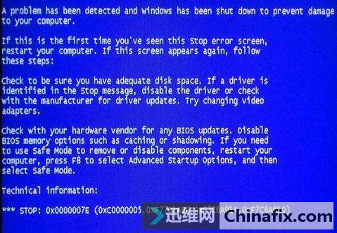

      电脑出现死机、蓝屏或是无法正常启动等是常见的电脑故障表现为,电脑死机的原因有很多,而内存故障是引发这类问题的最大病因,包括内存损坏、不兼容或是内存插槽损坏等。下面小编将给大家介绍内存故障引起的电脑死机的故障维修。

  4、随机性死机
  1.一般是由于安装了不同芯片的内存条,各内存条速度不同产生时间差从而导致死机,我们可以在CMOS设置中降低内存速度来解决,建议大家最好在增加内存时,使用同型号内存。
  2.内存条与主板不兼容也会引起随机性死机的发生,一般少见。另外内存条与主板接触不良也能引起电脑随机性死机的发生。

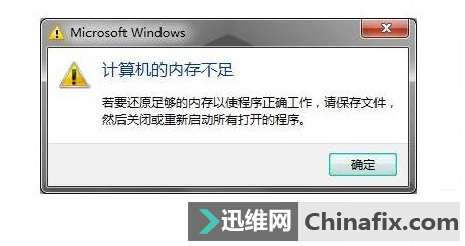

  6、运行某些软件时经常出现内存不足的提示
  一般是由于系统盘剩余空间不足造成,可以删除一些没用的文件,多留一些空间,一般最好保持在300M左右。

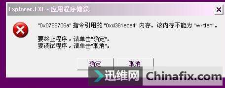

  7、从硬盘引导安装Windows进行到检测磁盘空间时,系统提示内存不足。
  一般是由于用户在config.sys文件中加入了emm386.exe文件,只要将其屏蔽掉,就可以解决问题。
