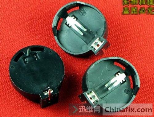

      电脑主板上电池的作用就是为主板内部供电,主要是为了保存内部时钟以及CMOS设置。在主板南桥区域有一个RTC振荡电路,它需要主板在没有任何外界电源的情况下能继续工作,为下一次开机、以及内部时钟事先做好准备,而电池正好是为这小部分电路供电,以满足其正常工作。这也是为什么当我们断掉电脑所有外部电源后,下次电脑开机后,电脑上的时间不会乱的原因,另外主板BiOS设置也是基于此原理。
主板电池没电(图1)

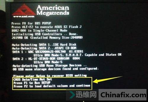

  3、还有一种情况是,电脑BIOS没电后,电脑不能正常启动开机,显示的是黑屏界面。当然也有部分电脑没有主板电池也可以开机,不过经常无主板电池进行开机使用,容易损坏主板南桥芯片,导致主板损坏。
  4.开机后,提示按F1或F2键,才能进入系统。

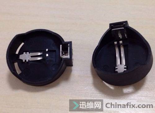

  关掉电脑的电源。打开机箱盖,在主板上会有一个圆的电池。然后按着电池插槽上的卡子,电池弹出,由于每一种主机板上的电池座不一样,所以电池的取法也不同。一般是外扣式电池座。要拆下电池只需将电池座旁的扣子往下压,然后再将电池往外推出即可。
主板电池没电(图3)
  上压式:只要将电池往外侧推出即可。

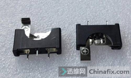

主板电池没电(图4)
  上扣式:这种电池座的扣子制作在电池的上方,要拆下电池时只需把扣子往外扳,电池即会自动弹出来。

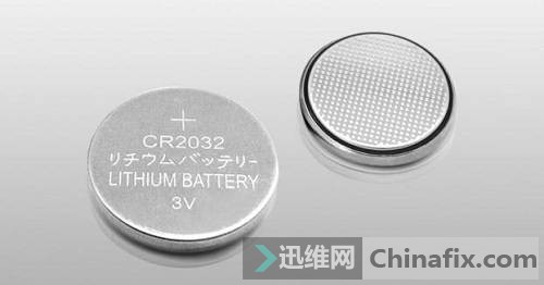

  电池拆出来后这时把新电池拿出来安装。注意一下水银电池的正、负极方向。
主板电池没电(图6)
  有字的一面为正极,没字的一面为负极,安装时电池正极朝上方,上压式的正极朝外突出的铁片一方,然后依照拆下电池的反动作将电池装回,再把机箱盖子盖上,然后开机进行CMOS的各项设定即可。
