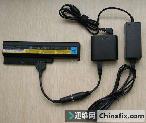

  是指按开关键后指示灯不亮,风扇也不转动,笔记本电脑没有一点反应。造成这种情况最常见的就是笔记本电脑电池没电,或者外接交流电源损坏或者连接不好。
  1、检查电源
  首先看看是不是电源没插好或者插头有问题,如果用的是电池,那就插上电源再试一下。或者找一块同型号的电源试一下。如果可以开机,说明外接电源损坏,如果开不了机,可能是笔记本电脑内部存在硬件故障或者笔记本电脑开机按键失灵,这种情况建议拿去检修。

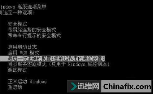

  二、笔记本电脑开机进不了系统
  笔记本电脑开机后,电源指示灯亮,显示器屏有显示,但进不了系统,这种情况多数是系统故障导致的,可以尝试开机按F8键,进入安全模式,然后进入最后一次安全配置进入试试,如果依旧不行,建议重装系统。
