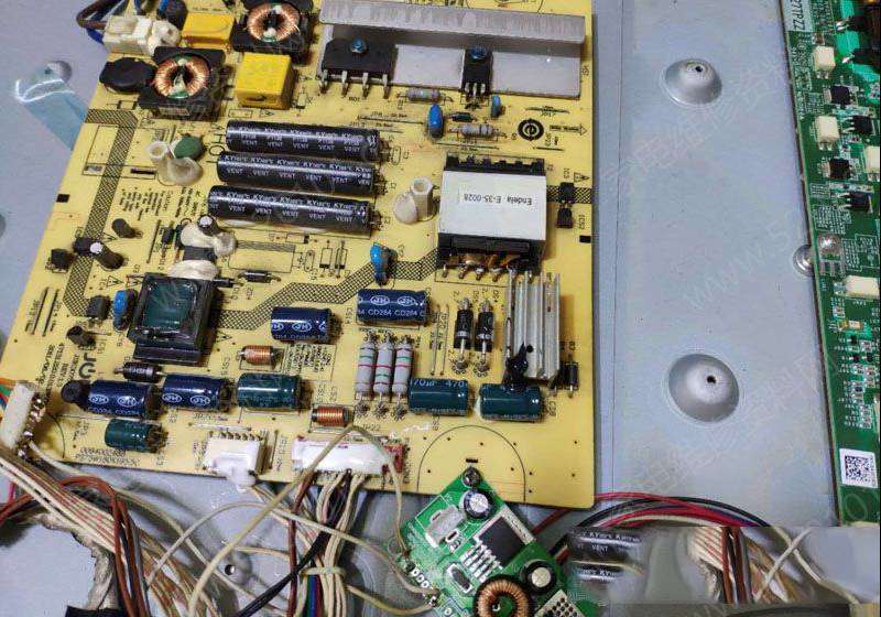

摘要: 收到同行送来的故障机壹台长虹LT32630X液晶电视,由于原机电源板雷击损坏,前一任维修工就网购了一块电源板,原机电源板是高压板和电源板一体的,网购的改装版是电源板和高压板分离的代用板,这次代用板又被雷击坏了。这 ...

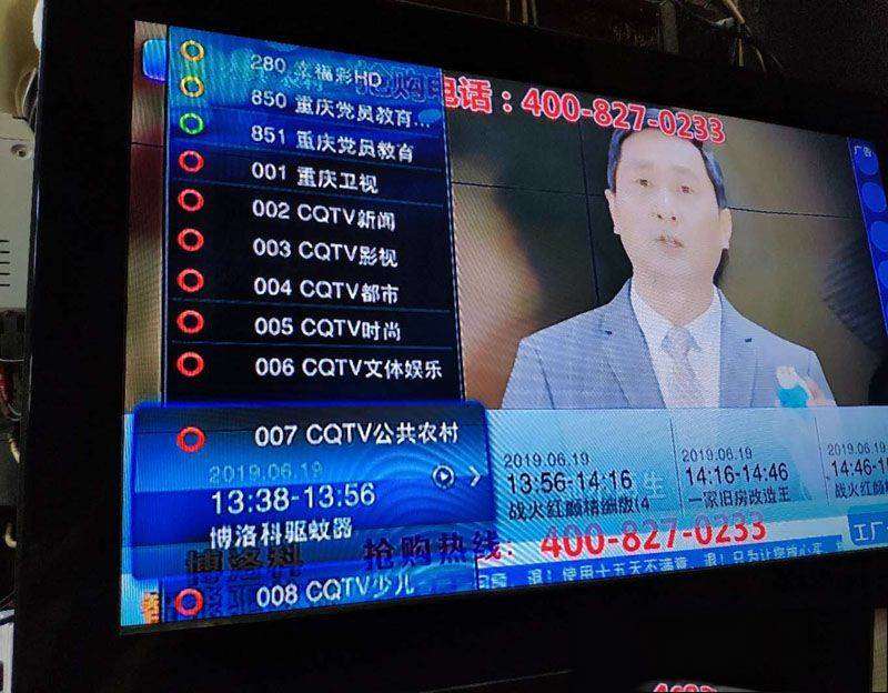

    收到同行送来的故障机壹台长虹LT32630X液晶电视,由于原机电源板雷击损坏,前一任维修工就网购了一块电源板,原机电源板是高压板和电源板一体的,网购的改装版是电源板和高压板分离的代用板,这次代用板又被雷击坏了。这次是电源板损坏了,由于电源板修复难度大,于是想用别的电源板代用。现在门市的费电视机多了,原机主板需要24V和5V电源待机5V电源,于是找出一个海尔电源板(只要24V功率够),这个电源板没有5V只有12V,于是将12V加一个12V转5V的稳压器,这样改好后开机电视机起初工作都正常,不过工作一会后电视机就待机了,开先以为电源功率不够,不过发现开机过后这些电压没有下降一点点,结果分析主板插件如下图所示,其中有个STATUS,这是一个代表电源工作是否正常的标志,开机他是高电平,当24V电源正常工作后就会变成低电平,于是看原来电源改的方法,原来电源是将这个线直接接入3K电阻强制到地,于是将这根绿色线通过3K电阻接地,电视机改制成功。
