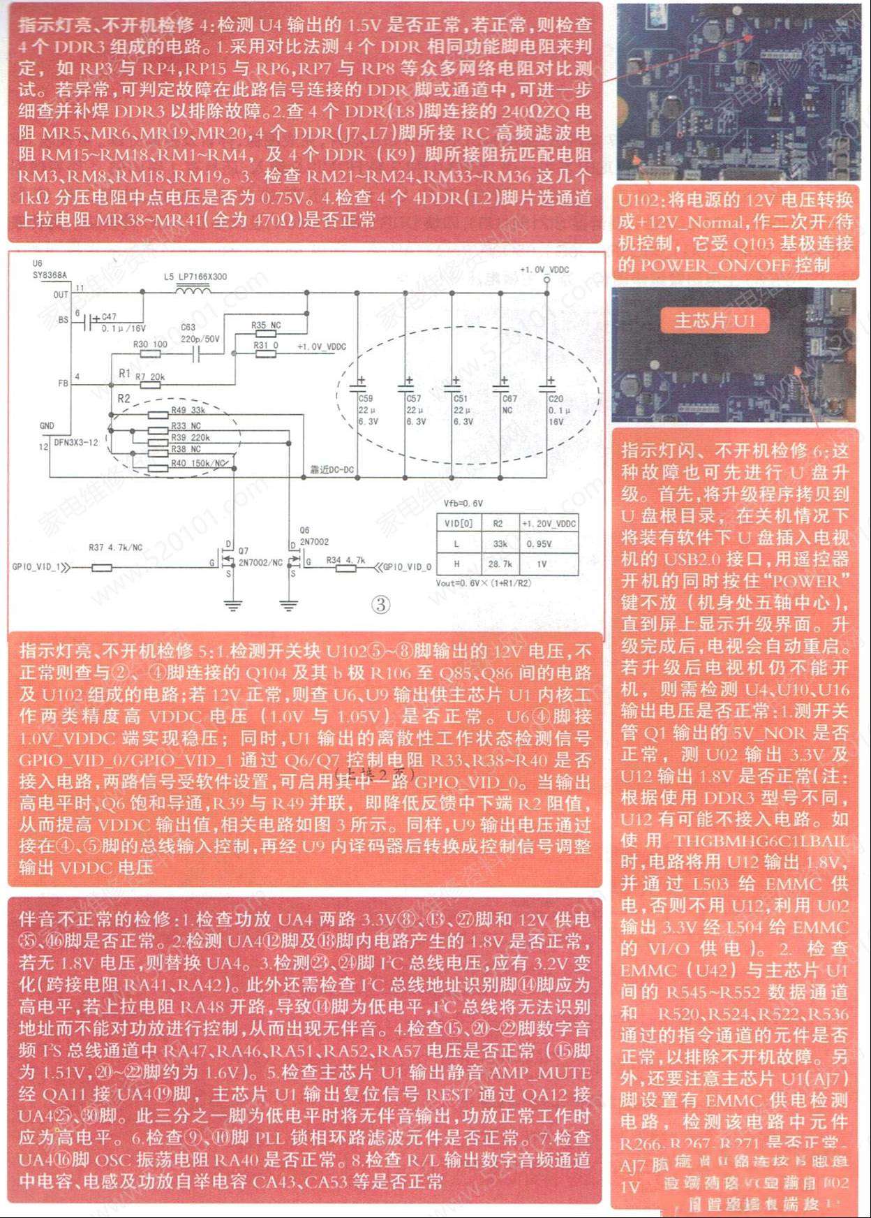

长虹液晶电视ZLS70HI机芯主板维修图解
2023-4-28 09:01| 发布者: 开心| 查看: 94| 评论: 0
摘要: 长虹ZLS70HI机芯于2017年推出的产品,它采用MSD6A838作主芯片,完成图像、伴音及控制处理。可接收RF信号,具有1路AV输入、3路USB(其中一路 USB3.0)和3路HDMI2.0输入,还具有1路同轴、1路有线网络及1路PC ...
    长虹ZLS70HI机芯于2017年推出的产品,它采用MSD6A838作主芯片,完成图像、伴音及控制处理。可接收RF信号,具有1路AV输入、3路USB(其中一路 USB3.0)和3路HDMI2.0输入,还具有1路同轴、1路有线网络及1路PCMCIA卡接口。主板上除主芯片U1外,还有功放TAS5719.EMMC存储器THGBMHG6C1LBAIL(U42 )、调谐器Si2151(UB)、四块DDR3(MU1-MU4)及众多DC .DC转换块。其代表产品有长虹55Q3R(LW6G )、60Q3R(LJ6G )、65Q3R、75Q3TAR等。现以55/60Q3R(LJ6G)产品的主板JUC7.820.00166285上电路做维修图解。整个主板电压分布见图1。
