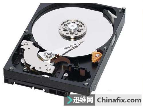

  1、硬盘故障导致硬盘无法识别
  在系统无法正确的识别到硬盘后,首先要排除硬盘自身故障,确定硬盘是完好并能正常使用的,还是硬盘出现了严重的毁坏。我们可以通过听取硬盘转动时所发生的声音来判断硬盘的机械部分是否出现问题。硬盘只要一加电,就是在不停的运转着,在出现故障后通过听取硬盘转动的声音来判断机械故障。
  正常情况下,在机器开机自检时,硬盘一般会发出“哒…哒…哒……”的声音,然后就恢复了平静,如果听到这种声音就有比较大的把握判断硬盘大概没有问题;
  如果声音是“哒…哒…哒……”,然后又是连续几次发出“咔哒…咔哒”的声响,很大的可能是硬盘出问题了。
  最坏的情况 是自检时硬盘出现“达、达、达”之类的周期性噪音,则表明硬盘的机械控制部分或传动臂有问题,或者盘片有严重损伤。
硬盘无法识别 图二
  拆下硬盘,接在其他的电脑上,进入到CMOS中进行检测,如果也是检测不到,可以断定是硬盘问题。
  2、有些情况硬盘电路板部分烧毁,系统就根本无法自检到硬盘,不过这种情况出现的机率一般比较小,但也不能够完全排除。可以找到相同型号的电路板更换,若无法修复,盘上数据又确实宝贵,可以找专业人士将硬盘内的数据恢复。

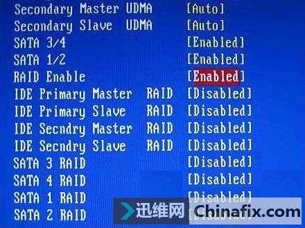

  3、主板bios设置出错导致硬盘无法识别。
  1.BIOS里硬盘参数设置不对,自检不通过,硬盘无法正常使用。一般是由于更换主板或是重新安装系统后引起的。
  目前的大部分主板一般都提供两个IDE接口和两个SATA接口,对于865PE芯片组的主板,一般情况下BIOS设置中是将SATA接口给关闭的,如果此时使用SATA硬盘则系统无法正确识别。而对于大部分NF4和9×5系统芯片组的主板,一般默认情况下SATA与IDE接口都是打开的,有的个别主板在设置上的不同,可以视情况的不同,将主板的IDE与SATA端口打开与关闭,一般情况下打开即可。
硬盘无法识别 图三
  2.BIOS中电源设置也会影响到硬盘的使用。
  比如:有时电脑会出现硬盘忽然停转,然后又立即启动,可以明显听到硬马达起动的声音。如果硬盘没有别的问题的话,那应该是BIOS设置的问题,检查BIOS设置中,“power management”中的“HDD PowerDown”项,并将其打开。在BIOS中Power Manager Setup 选项中曾改过东西,进入CMOS中发现 Power Management Setup 中的Power Management被设置成MAX Saving(硬盘在1分钟内无数据读写就进入Power Down供电停止状态),这表示有时当读写命令传输时,有时硬盘已处于停止状态,需要重新“启动”进入工作状态,所以硬盘表现为时快时慢。
