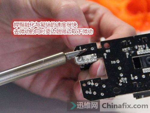

  常见故障一、鼠标失灵之鼠标微动开关故
  1、每天鼠标都经历着成千上万次的点击,就像敲击键盘时手指关节的不断摩擦,时间一久肯定会出现问题,鼠标电路部分由于工作在低电压状态所以不容易出现故障,因此鼠标失灵的问题在微动开关上,动手能力强的朋友可以自己拆机更换微动。不同的鼠标有不同的设计。各个微动的位置也会有所不同,拆解的时候注意对比按键与微动之间的关系,不要大意拆错。

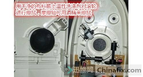

  3、鼠标失灵之电脑显示鼠标,不能移动
  天长日久的使用鼠标,鼠标的灵活性会下降,如指针迟缓,定位不准确,这类问题在于鼠标长时间使用致使灰尘的堆积造成滚动轴上积聚污垢而导致的鼠标不灵活,打开鼠标上盖将滚动球取下,拿小刷扫去灰尘后,用干净的布料蘸上温性洗涤剂对滚轮进行擦拭,摩擦轴可用酒精来擦拭,完毕后滴上几滴机油,使其运行自如。

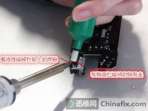

  鼠标失灵后单击会变双击,点击反应迟缓,点击鼠标无反应,鼠标经过长时间的点击,拨动开关弹簧片会产生疲劳,弹起无力。不像新鼠标那样按下去时有清脆的咔咔声。 拆下鼠标,在按键下面粘上一款厚度适中的塑料片。
  再者鼠标按键按下就不在弹起,这绝对是折磨人的,这是由微动开关中的接触片断裂而引起的,可以更换一个微动,确定了要更换的微动位置之后,用电烙铁熔掉微动针脚上的焊锡,同时利用吸锡器把熔掉的锡吸走。焊锡融化与凝结的速度很快,去微动的同时要边融锡边取下微动。然后将新的PCB装到上面,可不要装反,装了在拆很麻烦的。装好后在每一个针脚上面补上焊锡,确保它万无一失。
