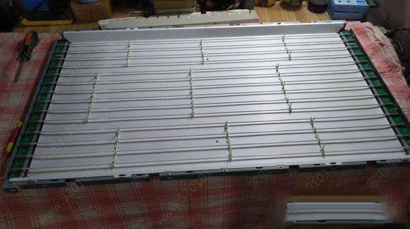

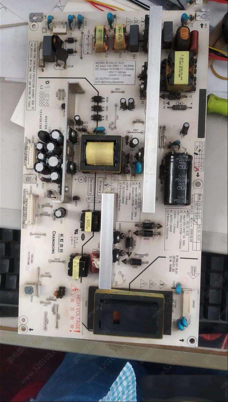

    收到同行送来的故障机壹台长虹37英寸液晶电视,故障表现为按电源开关键后指示灯亮一下就灭了,估计是高压保护了,拆机检查高压板变压器次级烧断,某宝上搜索,这变压器和换块板的价钱差不多,变压器坏了还不知灯管如何能正常使用,核算一下成本,直接改LED的成本和换板和换变压器的成本差不多,还不如改LED来的彻底划算,于是立即动手技改,如下图所示。
