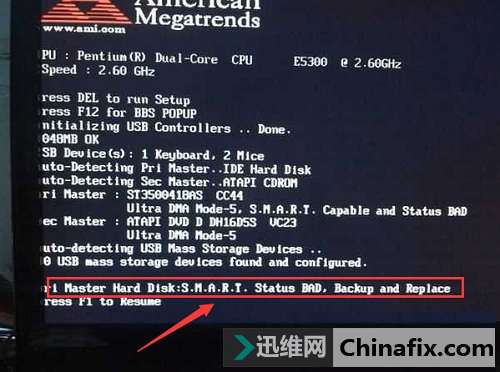

  1. 出现S.M.A.R.T故障提示。
  S.M.A.R.T即自我监测、分析及报告技术。它可以监控磁头、磁盘、电机、电路等部件,一旦出现安全值范围以外的情况,它就会自动向用户发出警告。出现这种提示说明硬盘有潜在的物理故障,很快就会出现不定期地不能正常运行的情况

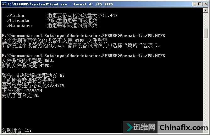

  2. 在BIOS里时不时的无法识别硬盘,或是即使能识别,也无法用操作系统找到硬盘,这就是硬盘在出现物理故障的前兆,是最严重的故障。所以应该即时将数据转出,然后进行检测维修。
