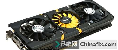

      电脑使用一段时间后,会有噪音从主机里发出来,这种噪音一般是由风扇造成的,经检查噪音来自显卡风扇,显卡风扇噪音大该如何维修呢?下面我们一起了解一下显卡风扇以及显卡风扇噪音大的怎么修理。
  配备独立显卡的主机中功耗最大的一般是显卡,一块中高端的显卡的功耗能达到200-300W,而这些消耗的电能转化为热能,良好的散热器能加大散热,最终通过显卡风扇增大空气流动速度,将热量带走,从而达到散热目地。
  而显卡发热(一般指GPU发热)主要是显卡GPU在处理数据时产生的热量;风扇在运行的时候当然也会产热但是基本可以忽略不计(因为产热很小);所以显卡发热主要还是显卡GPU发热。
  显卡GPU核心:
显卡风扇 图一

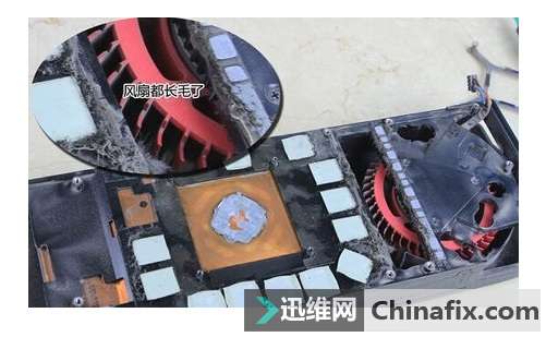

  显卡风扇噪音大的原因及怎么修理:
  显卡风扇噪音大是由于扇叶灰尘太多或者轴承缺油,轴承孔被磨损——风扇的轴和轴承之间的间隙过大。风扇在转动后作轴向运动,而且扇叶的转动平面也在晃动,不仅磨损越来越加剧,同时产生了很大的噪音。我们具体介绍一下怎么修理:

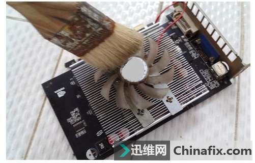

  1、首先用毛刷清理干净风扇上的灰尘,避免灰尘进入轴承内。灰尘是显卡风扇最大的杀手,建议一般3~6个月对电脑进行一次清灰处理,防止因灰尘导致电脑出故障。

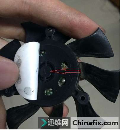

  2、将风扇取下,打开风扇上的贴纸,给轴承加点缝纫机油,注意不要加的太多。
