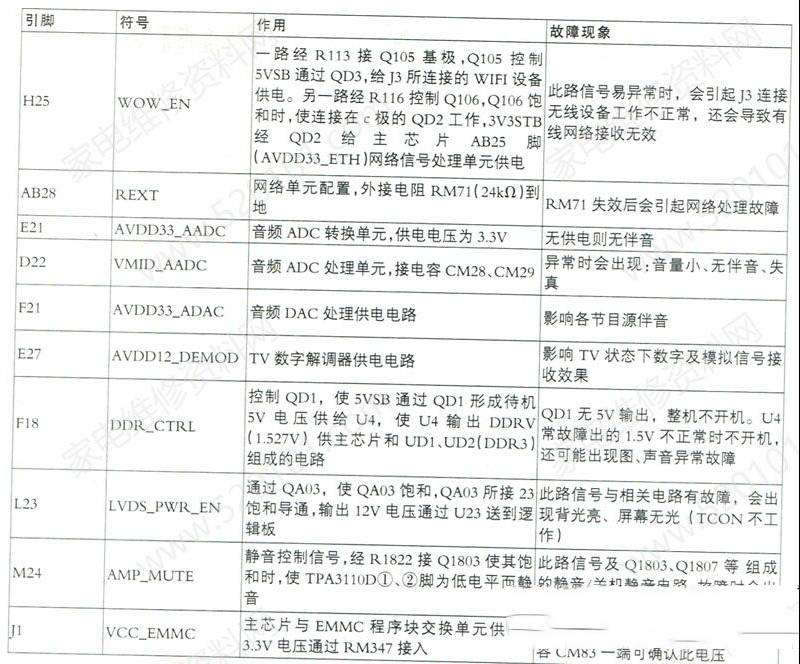

长虹MT5507主芯片关键脚功能和故障原因查询
2023-4-28 09:01| 发布者: 开心| 查看: 83| 评论: 0
摘要: 本故障查询表适应的产品有长虹49D3000iD (LM4L) 50A1、55A150D3700i、50/55A1 (LJ60Q)、40A1 (LJ60Q)、43A1(LM6E 32D3000iD、43A1 43D3000iD 39D3000iD 32D3700i、39D3700i、43D3700i、49D3700i 55D3700i ...
    本故障查询表适应的产品有长虹49D3000iD (LM4L) 50A1、55A150D3700i、50/55A1 (LJ60Q)、40A1 (LJ60Q)、43A1(LM6E 32D3000iD、43A1 43D3000iD 39D3000iD 32D3700i、39D3700i、43D3700i、49D3700i 55D3700i、50A1、55A1、40A1、LED40Z80i 48C、 LED48Z80i 39J3000、43J3000、50J3000、55J3000、43D3700i (YJ6F)、43D3700i(LJ6E)\39D3700i(LJ5J)、LED40G、39A1(LM6E) LED43Z80i(LJ5C)、LED43Z80i(LJ5X)等。
