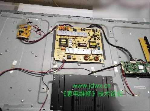

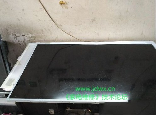

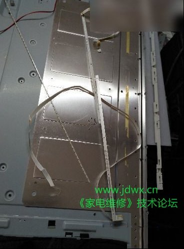

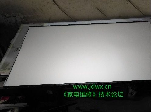

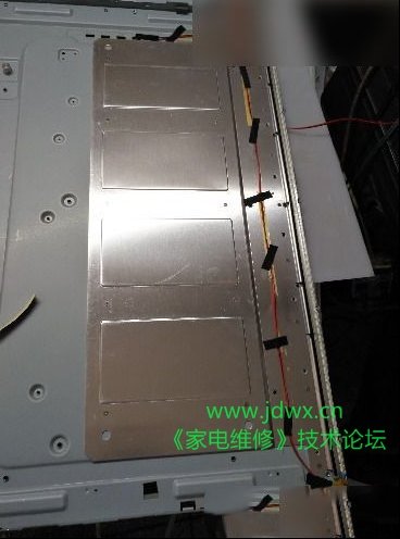

50英寸L50E500A杂牌机屏有时亮有时不亮
2023-4-27 18:13| 发布者: 开心| 查看: 136| 评论: 0
摘要: 收到同行送来的故障机壹台50寸杂牌机,故障表现为声音正常,屏有时亮有时不亮,屏亮时灯条电压43V,屏不亮时,屏闪一下黑屏,判屏内灯条不良,购回灯条套件,上机能正常点亮,新灯条72颗实测电压70.6V,拆屏,换下原灯条 ...

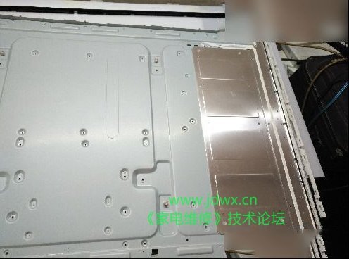

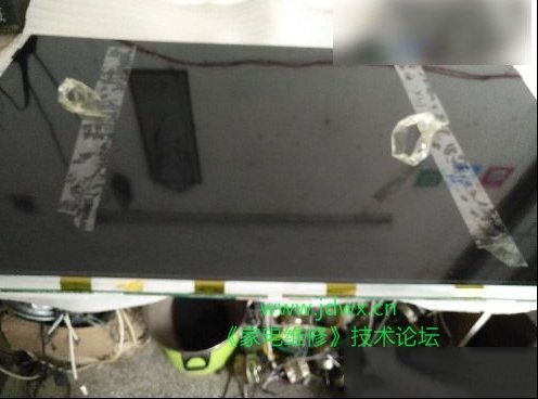

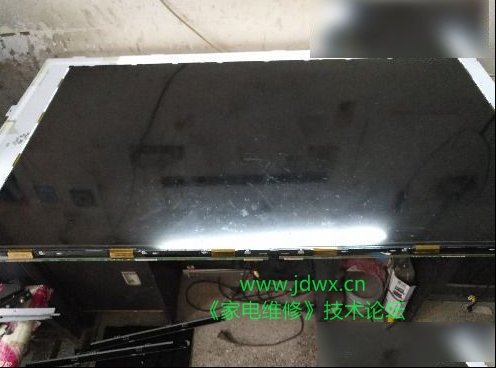

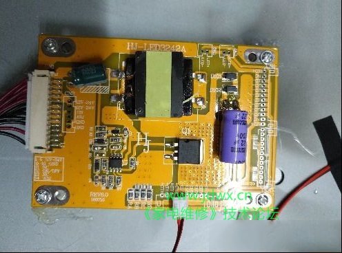

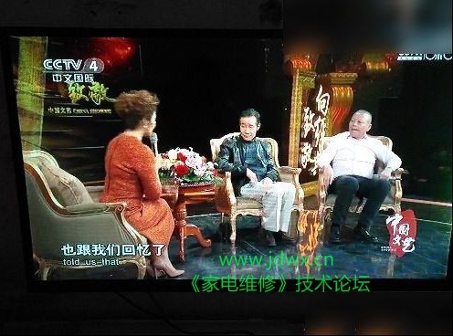

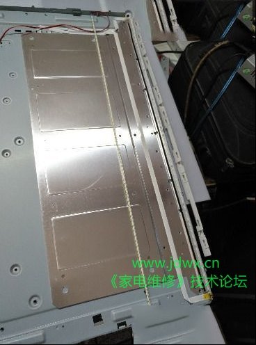

    收到同行送来的故障机壹台50寸杂牌机,故障表现为声音正常,屏有时亮有时不亮,屏亮时灯条电压43V,屏不亮时,屏闪一下黑屏,判屏内灯条不良,购回灯条套件,上机能正常点亮,新灯条72颗实测电压70.6V,拆屏,换下原灯条和恒流板,试机正常。
