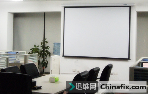

  1.  决定投影仪应放置何处时,请先考虑屏幕的尺寸和形状、电源插座的位置以及投影仪与其它设备的距离。
  要在指定的屏幕上投射出大小合适的图像,就要在离屏幕适当距离的地方安装投影仪。不同类型的投影仪投射的图像尺寸各不相同。投影仪生产商做的“投射距离与图像尺寸表”列出子图像尺寸与投影仪到屏幕距离的数据。在安装投影仪之前必须参考此图表。

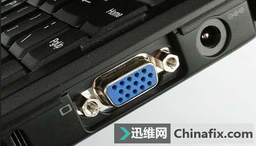

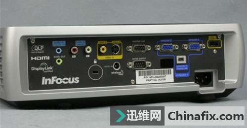

  2. 将所提供的电脑连接线一端连接到投影仪上的 computer in (电脑输入)接口,将另一端连接到电脑上的 vesa 接口。如果使用的是台式电脑,则首先需要将电脑显示器连接线与电脑的视频端口断开连接,您可以将该显示器连接线与投影仪上的 monitor out (显示器输出)接口连接。

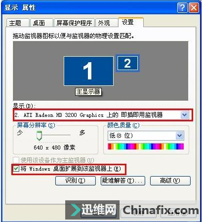

  找不到快捷键的朋友,可以右键单击桌面的空白处,然后选择属性,将设置选项卡中的“将Windows桌面扩展到监视器上”勾选上,最后点击确定。

  3. 按照机器所标明的电源电压接通投影仪电源。在连接时,电脑和投影仪最好是关闭的。如果电脑没有串口,可以买个串口转接盒,注意安装的时候接线要连接好。

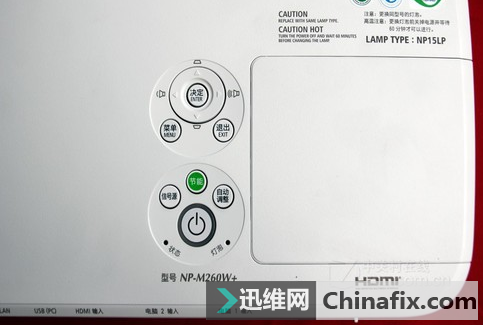

  5.  打开机器电源开关,使光源及散热风扇同时工作。投影机开机时,绿灯闪烁说明仍处于启动状态;当绿灯不再闪烁时,方可进行下一步操作。

  11.投影仪显示图像:  按 power (电源)按钮,状态指示板上的 power 指示灯闪烁绿色,风扇开始运转。灯泡亮时,启动屏幕显示,电源指示灯呈稳定的绿色。可能需要一分钟时间,图像才能达到完全光度。打开电脑或视频设备的电源。图像应出现在投影屏幕上。如果没有图像,请按投影仪控制面板或遥控器上的 source (信号源)按钮,直到图像出现。

  (3)关闭投影仪电源:可按遥控器或控制面板上的 power (电源)按钮两次(第二次是确认关机请求)。灯泡熄灭,状态指示板上的 power 指示灯闪烁绿色一分钟;与此同时,风扇继续运转以冷却灯泡。当指示灯闪烁绿色时,投影仪不接受控制面板和遥控器的任何输入指令。灯泡冷却后,电源指示灯亮度稳定。
