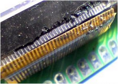

  1、了解电脑结构的朋友都应该知道,花屏是属于显示类的故障,那么由此可以分析到,花屏无外乎显示器或是显卡的原因。一般来说,由于显示器引起的电脑花屏现象比较少见,极少数的情况下,液晶显示器内部的排线接触不良可能会引起花屏,尤其是笔记本电脑的显示屏,这种现象会多些。
电脑花屏是哪种故障 图二
  比如上图中的排线问题,就有可能会导致电脑花屏,这种排线的焊接十分的精密,普通的用户根本无法进行维修或更换,所以不建议普通的用户自己动手,还是要去专业的电脑维修店去检测和维修。

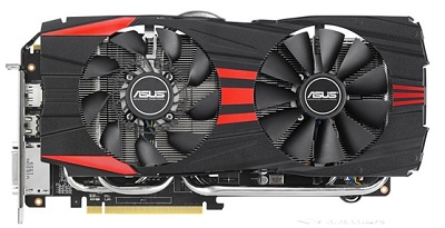

  2、电脑花屏大多数情况下还是因为显卡的问题,显卡的显存芯片和GPU芯片是导致电脑花屏的主要故障点,因为GPU处理的显示信息,要在显存芯片中做暂存,然后再通过显示接口传送到显示器上,GPU或显存芯片如果有空焊或是中间线路有断线,就会导致GPU处理的信息出错,从而引起花屏。而且随着对于游戏的需求,怪兽级的显卡层出不穷,显卡的运算速度越来越高,相应的工作温度也越来越高,长时间在高温状态下工作,GPU和显存更容易空焊。所以如果是显卡引起的电脑花屏,一定要注意这两个原因,但由于显卡是高度集成的电路板,普通的用户同样是无法维修,所以和显示器一样,要去送到专业机构去检测维修,自己动手很容易扩大故障,造成不必要损失。
电脑花屏是哪种故障 图三
  有一部分电脑是集成的显卡,没有独立显卡芯片,这种电脑花屏又是如何维修呢?其实和独立显卡的电脑基本一样,只是集成显卡的电脑把电脑的内存或出一部分当做显存来使用,所以如果集成显卡的电脑花屏,就要更换一下内存条,或是清理内存槽以及内存的金手指,看看是否有效果。
