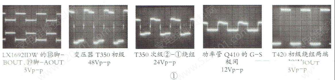

        该二合一板的逆变电路主要由振荡控制、激励、功率放大电路三部分组成,其简化电路如图1所示。振荡控制电路以LX1692IDW(U301 )为核心构成,其供电及使能控制电路由Q301、Q302、ZD301组成。开机后,电源电路输出的+24V及高电平BL _ON信号均加到该电路,+24V电压经降压、稳压后产生+5V电压,加到U301的20脚(IC供电输入端)和⑥脚(使能控制端),其18、19脚输出驱动信号,送到由Q351~Q353和Q361 ~Q363与推动变压器T350组成的半桥式激励电路,放大后的脉冲信号由T350耦合到功率放大电路。T350主要起信号耦合与“冷/热地”隔离作用,它有两个次级绕组,由于两个次级绕组的匝数相同,同名端的接法不同,因此两次级绕组可输出相位相反幅度相等 的信号,用于驱动两只极性相同的功率管。Q402 、Q400、Q412、Q410 等元件组成半桥式功率放大电路,Q400、Q410是功率输出管,都是N沟道的MOS管;Q402、Q412等组成灌流电路,在Q400、Q410 截止期间,泄放Q400、Q410结电容上储存的电荷,起保护功率管的作用。

      上电,测量U301的20脚和⑥脚有5V电压,激励电路+24V和功率放大电路+380V供电均正常。为了迅速缩小故障范围,用示波器测关键点的波形(需注意的是:由于逆变电路不能正常工作,保护电路会使逆变电路工作3s左右后停止工作,所以检修时可反复开、关机,在开机瞬间进行测量)。先测量U301的18脚和19脚均有5Vp-p 左右的驱动信号输出(图1中标出了逆变器正常时关键点的波形),说明前端的振荡控制电路能启动工作,故障在后续电路。往后继续测量,测T350⑥-10脚之间有48Vp-p 左右的脉冲信号,⑤-④脚之间和②-①脚之间均有24Vp-p左右的脉冲信号,说明激励电路正常:接下来测量T420初级②-①绕组的波形,发现无脉冲波形,由此判断功率放大电路有故障。对这部分电路进行检查,发现上臂功率输出管Q400的G-S极间无脉冲信号,而下臂Q410的G-S极间有12Vp-p左右的脉冲信号,说明上臂功率管Q400及相关电路有问题。断电后,采用电阻测量法进行检查,在路测量限流电阻R402没有开路,测量Q400的G-S极间电阻只有几欧,怀疑Q400的G-S极间击穿短路,但将Q400的G极从电路中焊开后,测管子的G-S极间并没有击穿短路现象,说明是连接在Q400 G-S极的其他元件短路。Q400 G-S极之间的外接元件存在短路故障最大可能就是Q402的D-S极短路。在路测量Q402的D-S极阻值只有几欧,将Q402焊下,重测Q400 G-S极两焊点之间的电阻上升到10k2左右,说明故障在Q402上。检测其他相关元件(D403 R403、R400等)没有损坏。重新将功率管Q400的G极焊好,接下来是找管子来更换Q402。
       Q402是丝印号为RKM的贴片效场应管,型号是RK7002BM,N沟道,参数为0.25A.60V,SOT-23封装,日本罗姆半导体公司生产。查阅电路图集,发现长虹R-HS140P -3HFO1二合一电源板的逆变器功率放大电路结构与图1电路相似,该板灌流电路使用的贴片场效应管丝印号为K7K,型号是DMN601K7,N沟道,参数为0.3A、60V、0.35W,SOT2-3封装。分析认为可用K7K代换RKM。代换后通电试机,背光灯正常点亮,故障机修到这里,终于修好值得探讨。。
