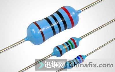

      一、金属膜电阻简介
  金属膜电阻是膜式电阻器的一种,利用真空喷涂技术在瓷棒上面喷涂一层镍铬合金的金属膜,用金属膜车上螺旋纹做出不同标称的阻值,经过切割再次调试阻值,达到最终要求的精密阻值,最后在电阻器两端镀上贵金属(插件封装的还需要焊接出引脚),在电阻器的外表面涂上蓝色或红色保护漆。
图一、金属膜电阻

  三、金属膜电阻的外观
  1、一般金属膜为五个色环,精度1%。碳膜一般为四个色环,精度5%,色环的识别就不在此展开了。
图二、五环金属膜电阻

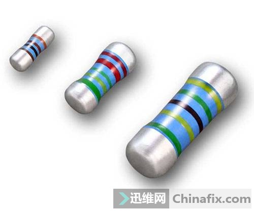

图三、贴片金属膜电阻-1
  贴片金属膜电阻比插件封装的有更高的稳定性、精度、更小的引脚电感。

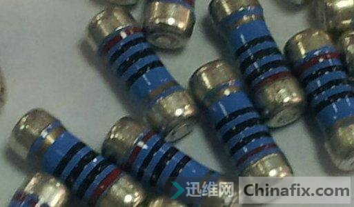

图四、贴片金属膜电阻-2
  2、金属膜的保护漆为蓝色,碳膜的为土黄色或是其他的颜色。(过去的国标是按颜色区别,金属膜电阻用红色,碳膜电阻用绿色)但由于工艺的提高和假金膜的出现,这两种方法并不是很好,很多时候单靠颜色区分不开这两种电阻。
