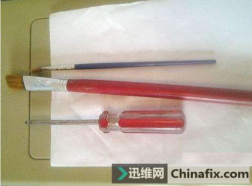

  1、准备工具:有磁性的梅花起子(防止螺丝丢失)、画笔刷子二支、一张A4白纸和一张大报纸,用来垫到电脑主机最下面的,以方便清理。

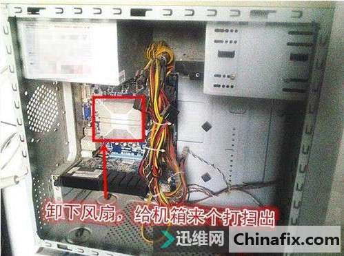

  2、用磁性的梅花起子打开电脑主机上的侧面盖子,卸下风扇、内存卡,用准备好的2支画笔刷子,交替清理机箱内灰尘,一定要注意手轻的,用巧劲来操作,扫灰没必要用很大的力。

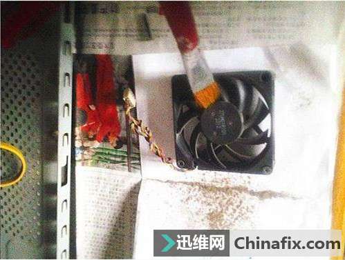

  3、把卸下的风扇,放到准备好的那张A4白纸上,垫到风扇下面,为了防止灰尘落到其它地方,收拾麻烦。同样用画笔刷子进行仔细的给风扇清理干净灰尘。

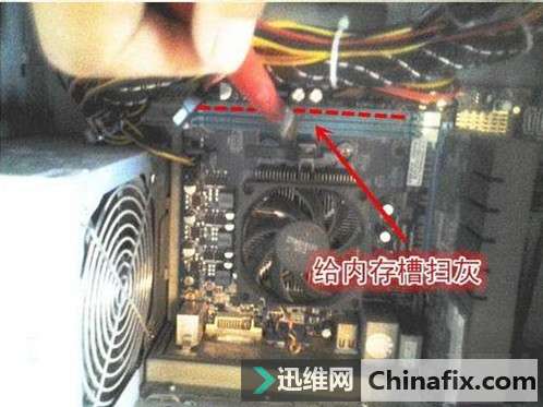

  4、卸下内存卡后,用画笔刷子把内存槽也仔细把灰尘清理干净。顺便检查下电脑主机内外的连接牢固情况,因连接不到位也会出现电脑重启的情况。

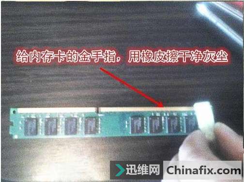

  5、用橡皮把卸下内存卡的金手指擦干净,把清理干净的风扇和内存卡重新装上。

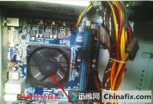

  6、安装完成后,重新启动电脑进行一下测试,风扇转动自如,开机正常显示,电脑自动关机重启的问题轻松解决了。
