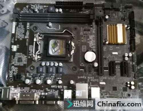

  主板 华硕B85M F PLUS
怎样组装电脑 华硕主板

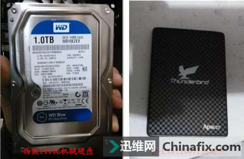

  硬盘 金士顿120G固态硬盘+西数1000G机械硬盘
怎样组装电脑 硬盘

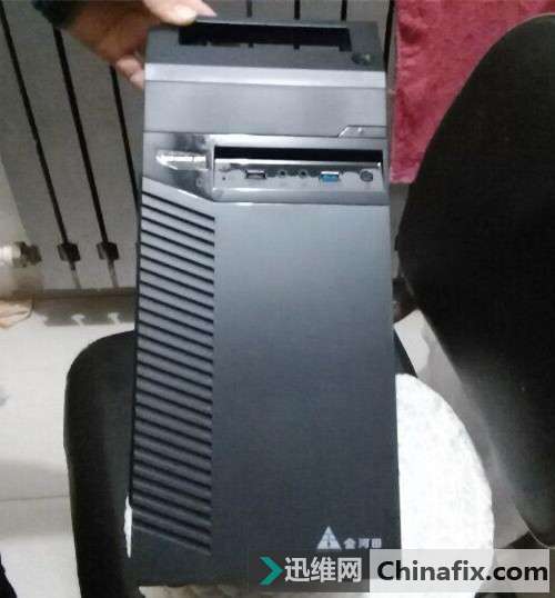

  机箱 家悦3302B

  一、怎样组装电脑之安装CPU处理器
  首先打开主板上CPU插座,用适当的力将固定CPU的压杆向下然后向外推,然后将压杆向上拉起,将CPU正面朝上(含有CPU信息),接触点的面向下,放好后,再把压杆按回固定好。
怎样组装电脑 安装CPU
注意:
  我们使用的是Intel酷睿i3 4170处理器采用的触点式设计,所以不必担心针脚的问题,在CPU上有三角形的标示,边上有缺口,而且在主板CPU有插座上也会有同样的标示,安装时要注意对准。

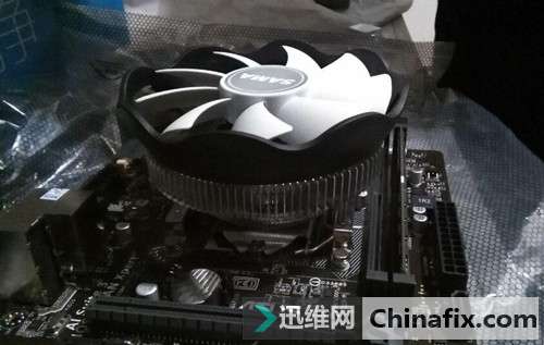

  二、怎样组装电脑之安装CPU风扇
  把CPU风扇放在CPU插座上面,通过四颗螺丝把CPU风扇固定在主板上,并将CPU风扇的电源线插到主板上CPU风扇电源接头上。
怎样组装电脑 安装CPU风扇1
注意:
  在安装CPU风扇的螺丝时,首先把CPU风扇四个角的螺丝位置与主板的螺丝位置对齐,然后按对角线的方式用螺丝先固定好,然后在拧紧螺丝。
怎样组装电脑 安装CPU风扇2

  六、怎样组装电脑之安装硬盘
  首先将机械硬盘推进放置硬盘的托架上,然后有螺丝固定住,然后再把固态硬盘也放进硬盘的托架上,用螺丝固定住,最后用螺丝刀把所有的螺丝拧紧,固态硬盘和机械硬盘就都安装好了。
