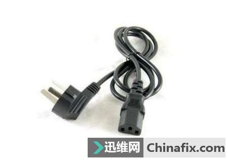

  1、显示器不亮之电源线问题
  当我们按了电源开关,显示器不亮的话,首先我们要检查的就是电源线的问题,电源线有没有松动,电源线与插座是否通电,重新插拔电源线,如果不显示,在保证插座没问题的情况下,可以换根好的电源线进行测试,如果显示就是电源线坏了,换根好的电源线就可以解决了。

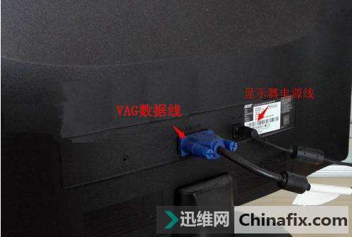

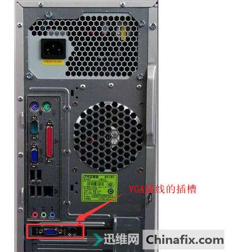

  2、显示器不亮之VAG数据线的问题
  排除了电源线的问题,接下来考虑的就是VAG数据线的问题。可以尝试拔掉屏幕背后和主机箱上的VAG数据线,重新连接试一下,看看显示器是否显示,如果不显示,可能是显示器或VAG数据线的问题,首先用替换法,更换一根好的VAG数据线,如果能显示,说明是VAG数据线的问题,换根好的VAG数据线问题就可以解决了。

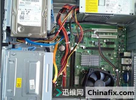

  4、显示器不亮之主板问题

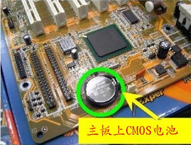

  排除了以上三种可能,就是电脑主板的问题了。首先我们先检查一下机箱里的连接线是否有松动的,机箱内是否有异味,如果没有可以把CMOS电池拆了放一下电,重新拔插一下内存条,清理内存槽的灰尘,可以用橡皮擦拭一下内存条的金手指。如果有显卡的可以重拔插一下显卡。当然如果有条件可以找个好的显卡替换试一下。

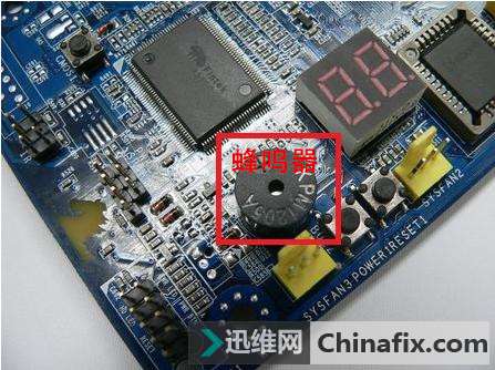

  如果你对电脑熟悉,如果主板上有PCI插槽可以插上诊断卡,看诊断卡的代码,可以确定问题的大概范围。如果没有诊断卡有的电脑主板上自带蜂鸣器,根据蜂鸣器的叫声也可以判断问题的大概范围。最后如果按照上面的方法还搞不定就要去专业的维修店去维修了。
