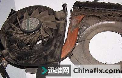

  最大的噪音多数来源于笔记本散热风扇,笔记本使用时间久了或工作环境灰尘较多时,风扇内部积存了大量的灰尘和脏物,当风扇转动的时由于灰尘的堵塞,不仅笔记本风扇声音大,甚至有时候絮状物会缠住扇叶导致风扇无法正常工作。

  一、清除灰尘

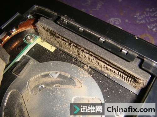

  灰尘是造成风扇噪音上升的重要原因之一。一般而言,新买来电脑风扇总是噪声较小,而使用较长一段时间后会明显变大,特别是在灰尘较多工作地方的电脑。
笔记本风扇声音大的原因及故障维修 图四
  因为无孔不入的灰尘总能钻进不完全密闭的地方。当CPU风扇旋转时,漩涡效应使得灰尘很容易附着在风扇上。
笔记本风扇声音大的原因及故障维修 图五

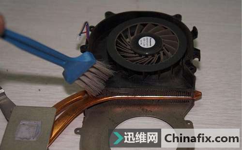

  此时我们将风扇拆下来,用吹风机、小刷子对其好好清洗一番是很有必要的。
笔记本风扇声音大的原因及故障维修 图六
  注意:风扇背面与散热片的夹缝是最容易遗忘的地方,大家淸灰时切记不要忘了清理。

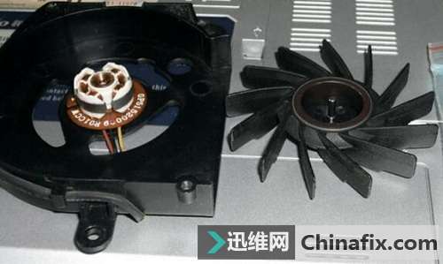

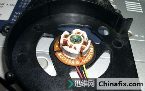

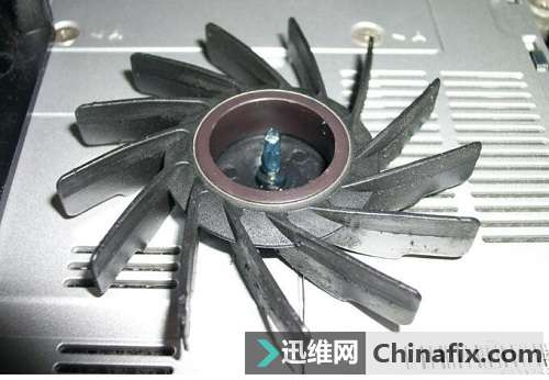

  对于含油轴承风扇而言,马达传动轴经过长时间工作后变得不灵活是常有的事情。建议大家在轴承位置添加润滑油,推荐机械润滑油或者汽油机油。当然,在添加润滑油时一定要小心谨慎,千万不能让它溢出。
  操作方法如下:
  1、首先把风扇扇叶从风扇上面拿下来,清理干净的风扇。
笔记本风扇声音大的原因及故障维修 图九
  2、在卷轴马达与扇叶上涂上润滑油。
笔记本风扇声音大的原因及故障维修 图十
笔记本风扇声音大的原因及故障维修 图十一
  3、扣上风扇扇叶即可。处理好风扇后,最好把散热器与CPU(显卡)上的导热硅脂处理干净,添加上新的导热硅脂。
