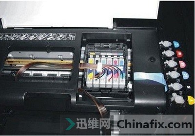

  墨盒通常有两种:一体式和分体式。一体式:墨盒上带喷头,如下图所示:
墨盒干了如何维修(图1)
  分体式:墨盒上不带喷头,如下图所示:不带喷头的墨盒,建议直接更换。因为其墨盒比较便宜。

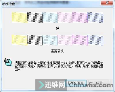

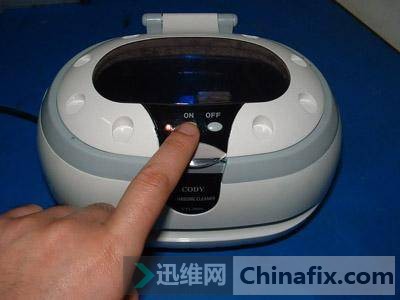

  如果遇到喷头堵塞现象,可先加少量墨水,然后加温水泡30分钟左右。(电路部分不要沾水),泡完后装入打印机,然后打印喷嘴检查页,看打印的测试图是否断线,根据堵塞的情况,可反复浸泡喷头。测试页如下图所示。
墨盒干了如何维修(图4)

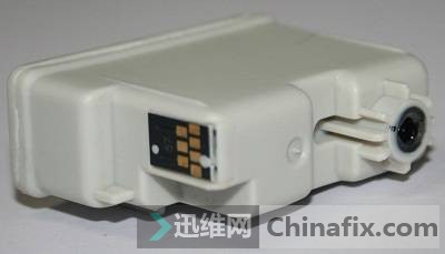

清洁墨盒
  打印机墨盒曝露在空气中的时间过长或者长时间没有使用打印机,可能会导致墨盒喷嘴上形成墨水硬壳,可按下列方式进行清理。
  首先打开打印机电源,并打开打印机上盖,然后按更换墨盒按钮(如有配置)将打印机黑盒托架移到中间位置,拿住打印机墨盒的顶部,将其取出。注意:无论电源是否为开或关,都不可用手硬把墨盒移出来并取下墨盘。
  拿住打印机墨盒的顶部,用湿布轻柔擦掉干燥墨水。重复该步骤,用湿布的干净处擦净喷嘴上残留的墨水。然后再将其放置墨水保存盒或阴凉的地方,最好是用保鲜膜或塑料袋包起来,以避免墨水孔和空气接触太久而堵塞。当然大家也可以通过启动墨盒清洁程进行清理墨盒。
