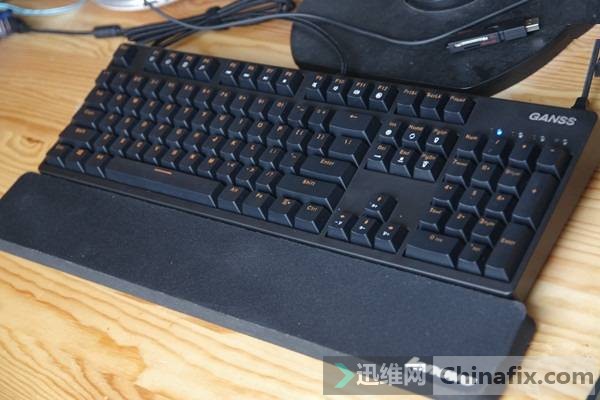

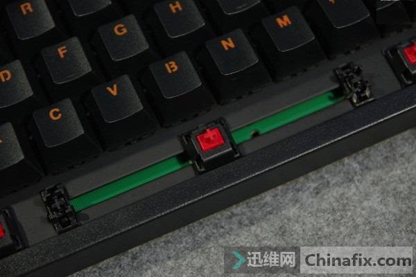

  GS104键盘的上表面安装有上盖,键帽采用了内嵌入式设计,键盘的边框和GS87一样,依然是窄边框,给人的整体感觉非常朴实。键盘的大键位采用了卫星轴结构设计,卫星轴的优势是寿命长,可靠性高,缺点是手感不如平衡杆“脆”。
图三GS104机械键盘红轴加LED灯

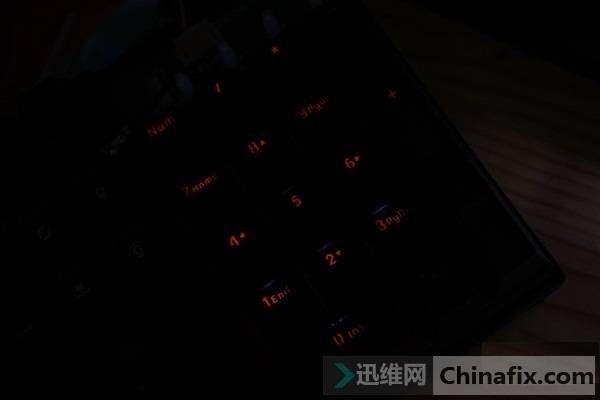

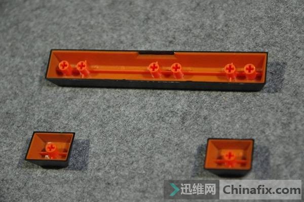

  键帽采用了二色ABS材质,键帽的内部为橙色塑胶填注,相应的键盘字母颜色也为橙色。
图四GS104机械键盘红轴加LED灯

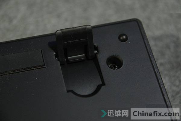

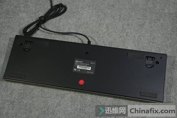

  键盘的背面在上端边角各有一处可折叠支架,可以将键盘支起,键盘背面共有4处防滑脚垫。如果在使用中将键盘平置,键盘背面的3处“小垫脚”可以实现一定的坡度,增加输入的手感舒适度。

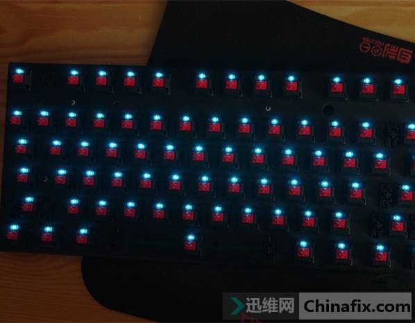

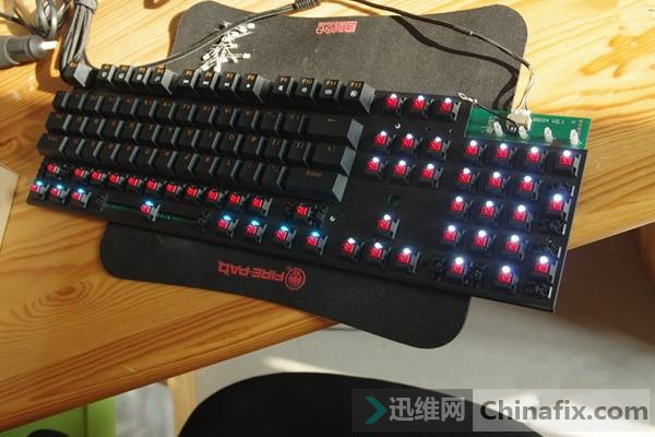

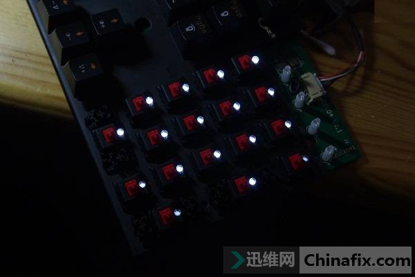

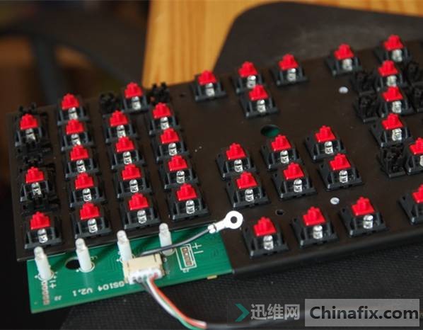

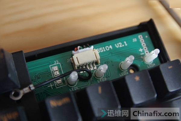

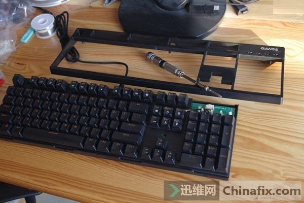

  键盘加灯的核心材料是LED灯,为了自己喜欢的炫目效果可以任意;搭配不同的LED灯来安装,这次为键盘的左半部分加装冰蓝色的LED光珠,右半部分是白光LED灯珠。在进行加灯之前要把键盘拆解,GS104的PCB做工还是比较不错的,用料和PCB走线都十分工整。
图七GS104机械键盘红轴加LED灯
图八GS104机械键盘红轴加LED灯
图九GS104机械键盘红轴加LED灯
图十GS104机械键盘红轴加LED灯

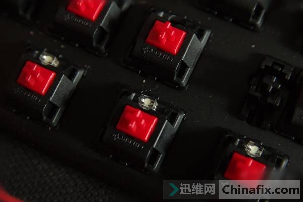

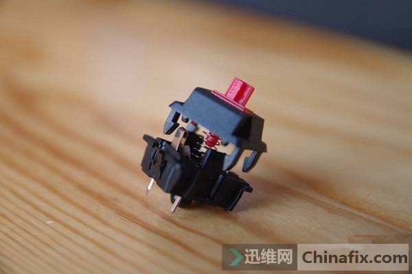

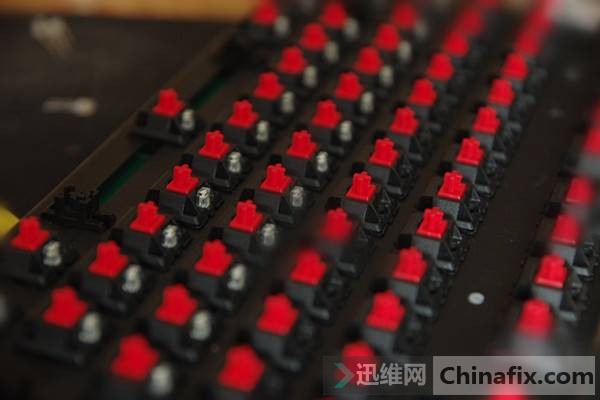

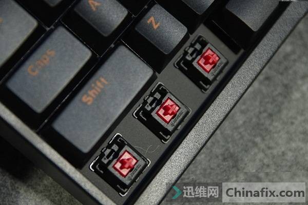

   CHERRY MX轴在出厂时,都已经预留了灯位,完全可以兼容方形和圆形LED灯头,灯位孔下正对键盘PCB上的LED针脚,但焊接时,还是需要耐心和技术才能完全对准。
图十一GS104机械键盘红轴加LED灯
图十二GS104机械键盘红轴加LED灯

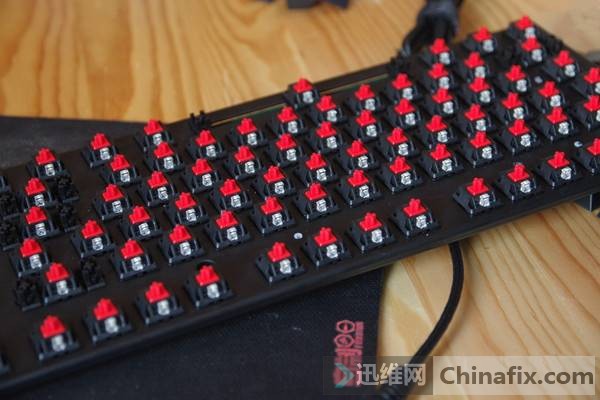

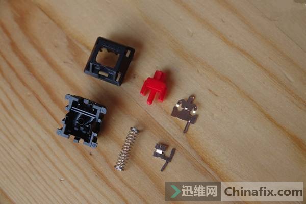

  红轴拆解
图十三GS104机械键盘红轴加LED灯
图十四GS104机械键盘红轴加LED灯

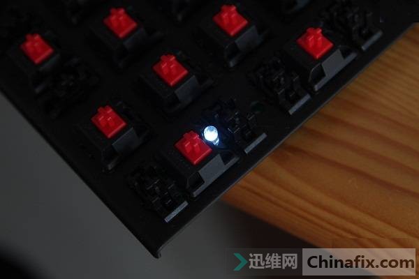

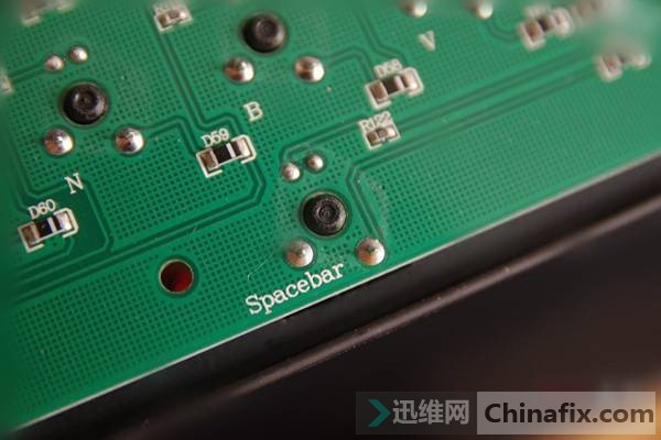

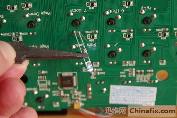

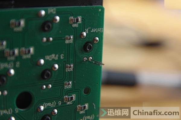

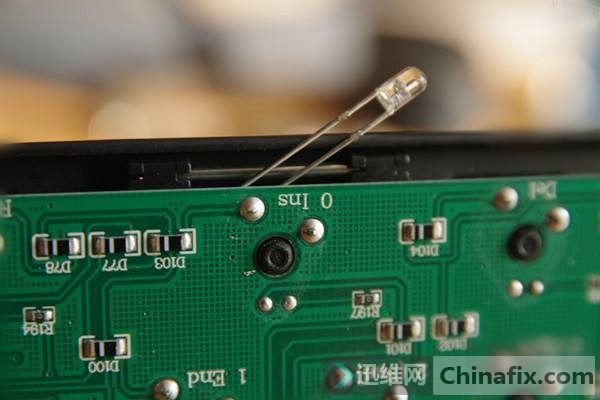

   由于LED的单向导通性,在焊接LED之前,必须明确键盘PCB针孔的正负极与LED灯正负极的对应关系。
  对于识别正负极的方法有“指示灯正负极法”“LED芯片方向法”“PCB短接法”“钮扣电池法”...但是有的键盘LED正负极反接,也会亮,比如这把GS104,LED反向焊接,居然也可以亮,只是亮度不均匀,灯光调节会失效。再比如LED大卖场那边的部分橙色灯LED芯片的大头和小头是反的。所以最可靠的方法,还是将LED焊接到PCB上测试。
图十五GS104机械键盘红轴加LED灯
  果不其然,给接反了,虽然可以亮,但是亮度不均匀,安装键帽后,有的暗键黯淡无光,灯光控制无效。
图十六GS104机械键盘红轴加LED灯
图十七GS104机械键盘红轴加LED灯
图十八GS104机械键盘红轴加LED灯
图十九GS104机械键盘红轴加LED灯
  取下LED灯重新焊接
图二十GS104机械键盘红轴加LED灯
图二十一GS104机械键盘红轴加LED灯
图二十二GS104机械键盘红轴加LED灯

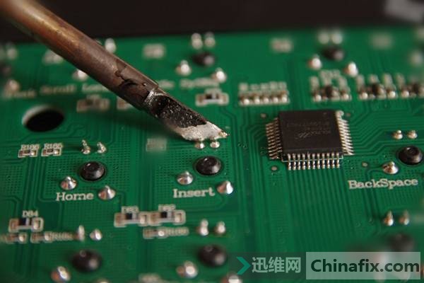

  在焊接过程中需要注意安全,焊接键盘时,键盘要断开电源,不可带电操作,并且要注意释放静电,以免击穿键盘PCB,也可佩戴防静电手环。
  安装LED灯的过程,需要将LED灯的正负极两个针脚同里插入键盘PCB进行焊接。如果使用尖型烙铁头,一次只能同时融化一个焊点,如果不将两个焊点同时融化,LED灯的两个针脚是无法插入PCB预留的插孔的。如果必须使用尖型烙铁头,就要使用吸锡器将PCB上预留的两个LED针脚位置处的焊锡全部吸走。再重新将LED针脚插入,进行补锡焊接。这种方法,比较浪费时间,同时也浪费了PCB上自带的焊锡
图二十三GS104机械键盘红轴加LED灯
  焊接温度最好设置在320℃左右,不要太高。烙铁长时间高温度作用于PCB上,会造成LED针脚处的焊盘脱掉。如果焊盘完全脱落,就无法在进行焊接,就只能通过飞线实现电路连通。

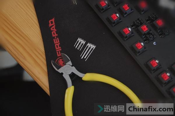

  LED灯的针脚是非常长的,可以选择焊接前剪去针脚,也可以选择焊接后在PCB上剪去针脚。两种方法,各有优势。我个人推荐焊接前剪去针脚,这样方便针脚插入PCB上对应的孔位。
图二十四GS104机械键盘红轴加LED灯
  焊接后的LED可能是歪的,只需要用小钳子夹紧LED的两边,轻轻调整即可,不可用力过大,否则有可能夹碎LED。

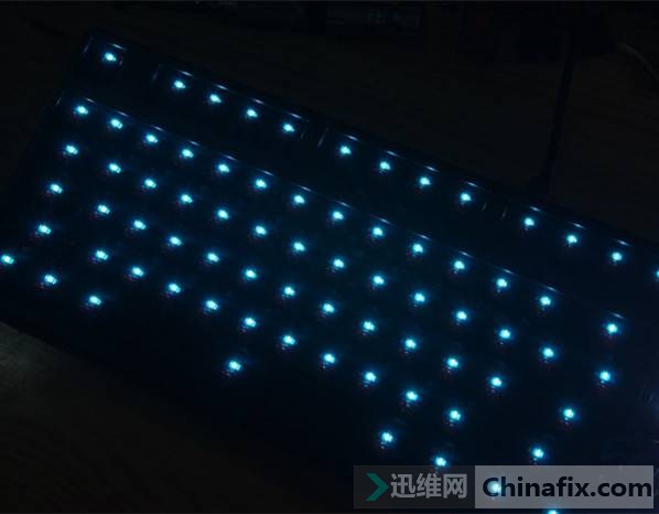

  灯光效果
图二十七GS104机械键盘红轴加LED灯
图二十八GS104机械键盘红轴加LED灯

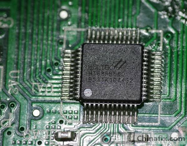

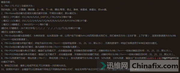

  GS104内置了大量的灯光效果,呼吸灯、三档亮度、跑马灯、涟漪、按键点亮、按键熄灭6个效果。灯光控制区域主要在键盘中部,通过FN配合INS、HOME、PGUP、DEL、END、PGDN、上下左右来实现。
图二十九GS104机械键盘红轴加LED灯

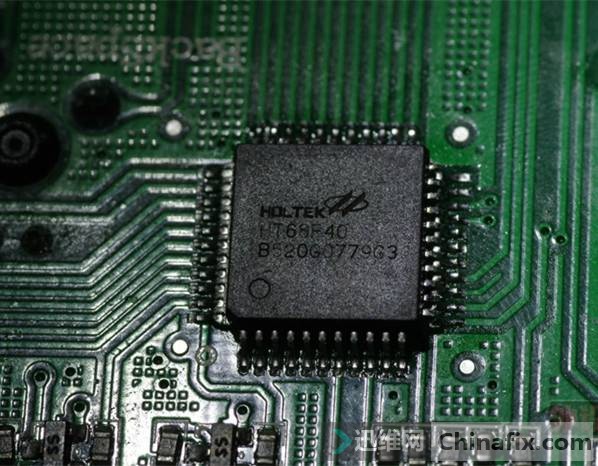

  这是键盘内部实现键盘灯光控制的两个关键芯片。
图三十GS104机械键盘红轴加LED灯
图三十一GS104机械键盘红轴加LED灯
