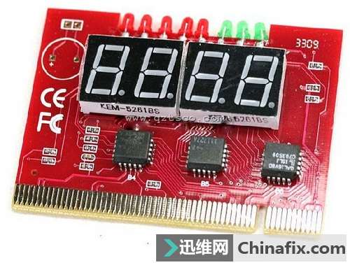

  三、如果电脑可以通电,但电脑屏幕黑屏没有反应,则可能是主板或内存、显卡等配件出了问题,造成电脑不能开机。可以用主板诊断卡插在电脑主板的PCI插槽上,然后按开关,看诊断卡上显示什么代码。
  1.如果出现的是FF或00代码,则有可能是主板或CPU有问题;
  2.如果出现D3、C1这样的代码,一般是内存条有问题,可以用橡皮擦一下内存的金手指,再试一下,因为内存在长期使用中,可能会由于潮湿而造成金手指氧化,与主板接触不好,而引起故障;
  3.如果代码显示2A但屏幕还没有显示,则有可能是显卡有问题造成的电脑打不开机,对于显卡问题,可以和内存一样清理一下金手指。如果清理无效,就要找一块好的显卡来用排除法找到问题的点。
电脑打不开机如何维修 主板诊断卡
