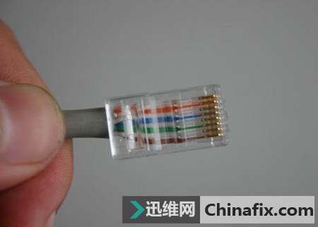

  1、线路问题
  如果网卡灯不亮,首先检查网线是否接触良好,水晶头的接头跟主机连接口是否插好,确保线路连接正确。
  检测方法:
  把网线插另收到其他维修同行的一台电脑上,查看网卡指示灯是否亮。如果亮了,证明路由器到电脑的网线是好的。接下来需要排查是否是网卡接触问题,按照上面办法处理网卡,再试一试。注意,如果是独立网卡,最好检查一下网卡插口,清理一下网卡金手指和网卡插槽,然后请把网线插到独立网卡上,如果灯不亮,证明网线有问题,请排查网线故障,更换水晶头或者直接换一根新网线。

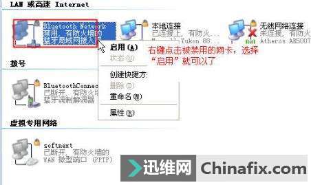

  2、排除以上两种可能,接下来检查设备管理器,查看网卡是否被禁用,有没有叹号一类的标志。
  在桌面右键点击计算机,选择设备管理器,点击网络适配器查看是否出现黄色感叹号或有红色X号。在Realtek PCIe 右键菜单中选择属性可查看是否正常运行。如果被禁用,右键点击被禁用的网卡,选择启用就可以了。

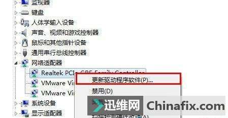

  3、驱动问题
  如果是驱动问题,网卡可能不被识别,因此不能联网,大家可以到网卡的官网重新下载相应网卡的驱动,根据自己的操作系统来选择重新下载程序并且安装,或者安装购买网卡时附带的光盘。
