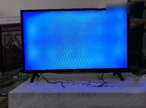

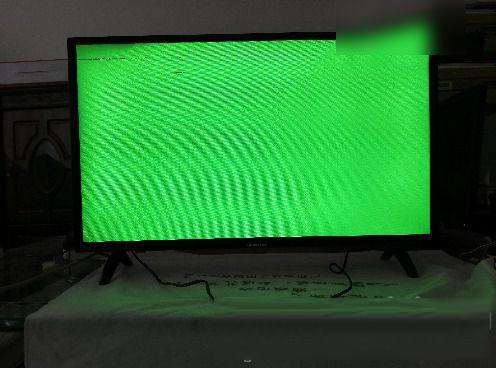

摘要: 收到同行送来的故障机壹台长虹32英寸液晶电视,原机故障为背光坏,更换好灯条开机后,屏幕在红绿蓝白之间不停转换,这种情况大多在逻辑边板一体的屏上容易出现。只需要将插口和排线认真清理一下(必要时清洗接口更换排线 ...
    收到同行送来的故障机壹台长虹32英寸液晶电视,原机故障为背光坏,更换好灯条开机后,屏幕在红绿蓝白之间不停转换,这种情况大多在逻辑边板一体的屏上容易出现。只需要将插口和排线认真清理一下(必要时清洗接口更换排线)就好了,本次清洗后故障修复,大家碰到此类情况可以尝试清洗一下。
